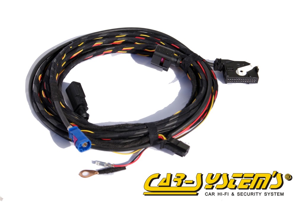

C'est vrai qu'il ne m'a pas donné le câblage jusqu'à l'autoradio
ou j’achète un câble chez carSystems
ou un boitier AV obligatoire + Cablage ???
Quelle serait la meilleure solution ?

Ce câble suffira si ton autoradio le supporte ;-)
J'aurais du faire comme toi plutôt que me faire suer à vouloir absolument mettre un contrôleur :chaise:
Par contre, il va falloir que tu bricoles ton bouton de coffre car, tu t'en doutes, ça ne va pas sur un V1/V2... :oops:
