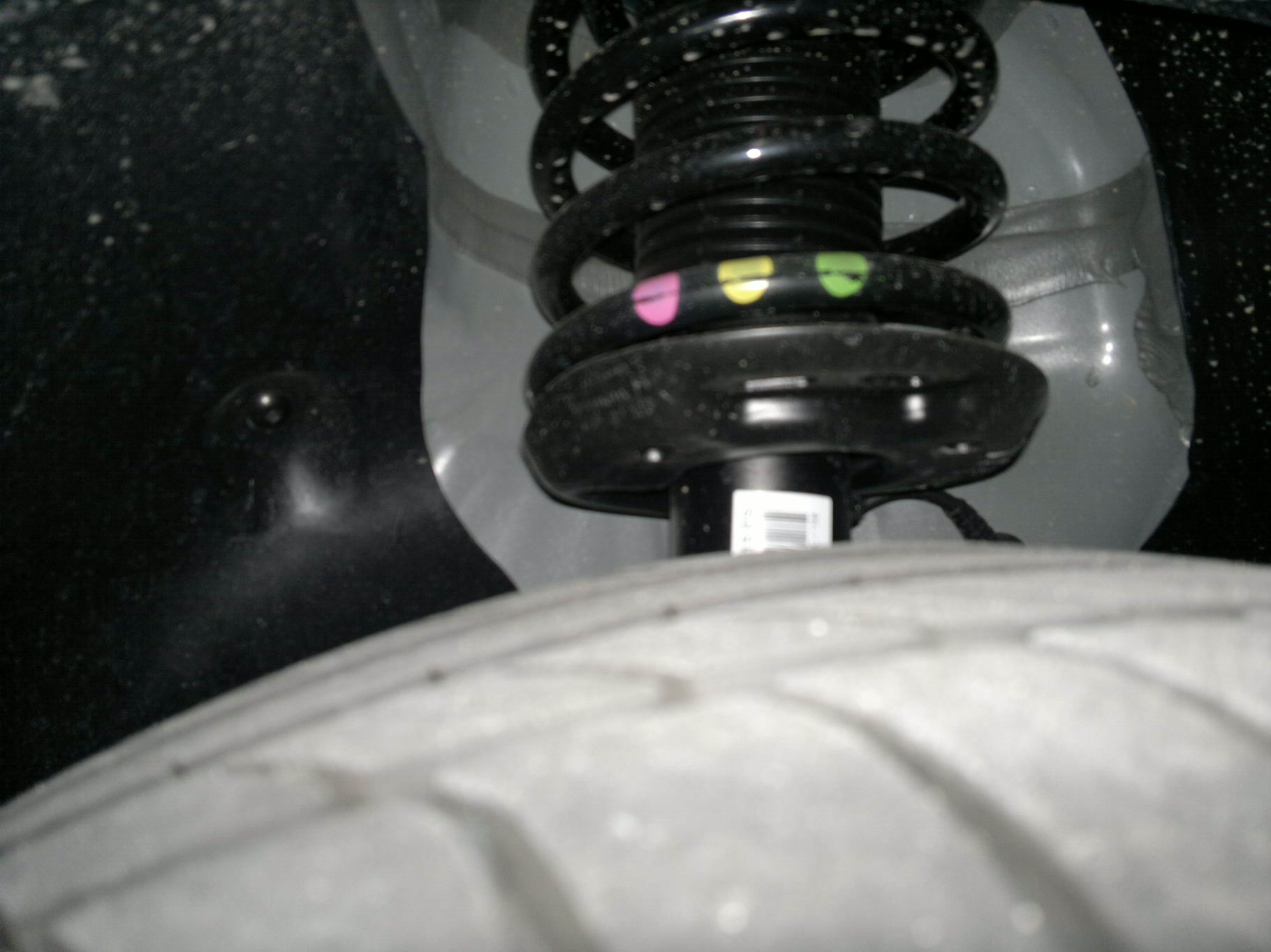

bon bas voilà!
avant:
arrière:

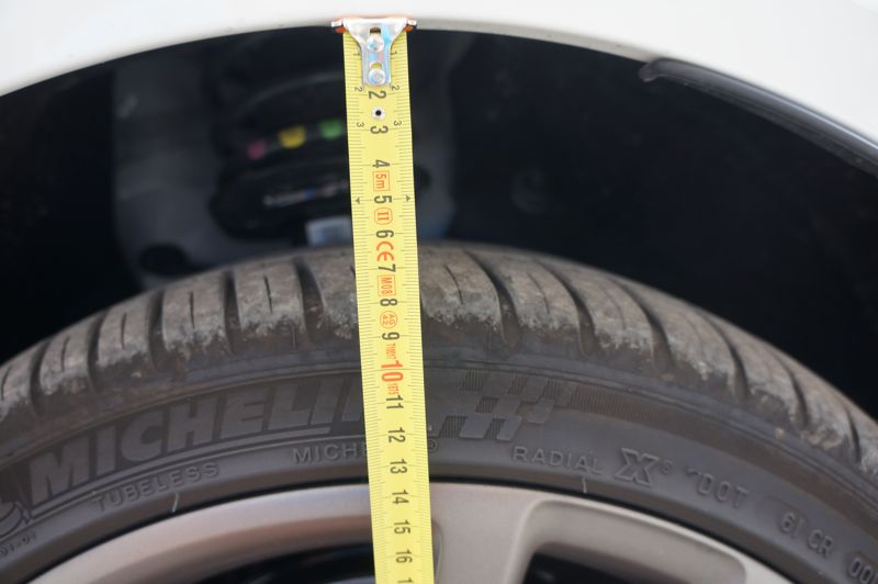

Bon ben j'ai mesurer j'suis à 7 cm à l'arrière
et à 7/8 cm à l'avant
Je reviens de vacances, j'ai roulé charcher à l'arrière et j'ai l'impression que ça a bien "tassé"!!!

Merci pour les photos de tes ressorts :wink:

Au sinon, pour la mesure de hauteur, je pense qu'il faudrait mesurer du sol (bien plat) jusqu'au bas de l'aile (comme tu as fait pour cette dernière)
Car je me suis rendu compte que si l'on prend le flan du pneu comme repère, ce n'ets pas très précis :biere:
Lors de ta mesure, je suppose que tu étais en mode sport sur la DCC (vu que tu ne roule que sur ce mode :bizz:; :mrgreen: )
Je vais faire la même et je posterais le résultat sur ton profil, si cela ne te dérange pas, bien sur :biere:

Mc Rai a écrit : Au sinon, pour la mesure de hauteur, je pense qu'il faudrait mesurer du sol (bien plat) jusqu'au bas de l'aile (comme tu as fait pour cette dernière)
oui tu as raison, ce n'est pas très précis je retourne mesurer tout à l'heure... si j'ai le temps!
sinon oui, en mode sport et pas de problème pour poster sur mon profil :wink:

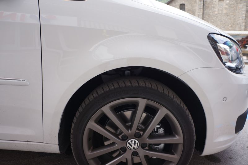

ben du coup du sol au plus haut de l'aile, j'suis à 70 cm, à l'avant et à l'arrière et en mode sport ou confort, c'est pareil !!!
Par contre je ne suis pas sûr que le sol était vraiment plat...

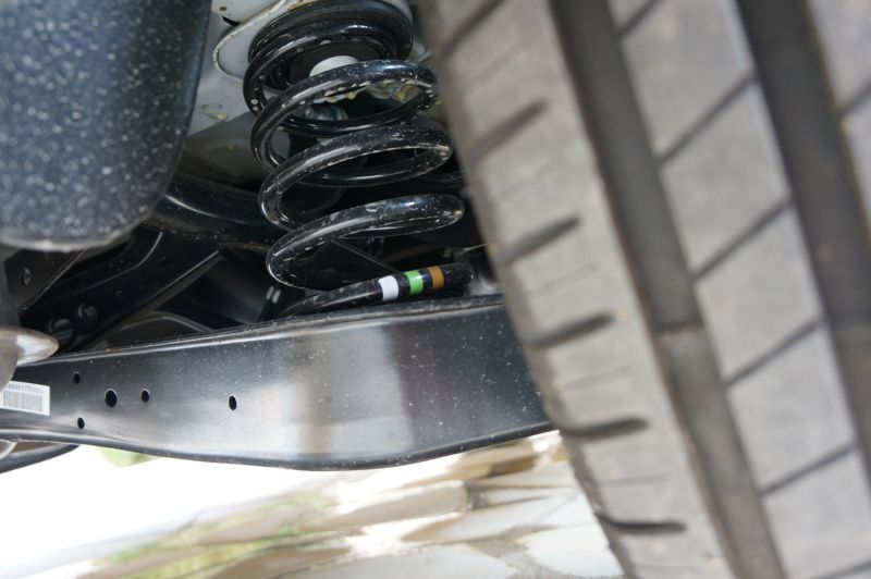

Les photos de mes ressorts :
Ressort AV Touran V3 sans DCC.jpg (186.85 Kio) Vu 1431 fois
Ressorts AR Touran V3 sans DCC.jpg (228.05 Kio) Vu 1431 fois
a priori nous avons pas les meme ressorts à l'AR mais identique à l'AV :shock:

par Mc Rai
À oui, j'avais pas,fait gaffe de Edmond avait un 5 places
Donc, on a déjà une info sur la dureté en compression des ressorts avec 3 traits verts :wink:
