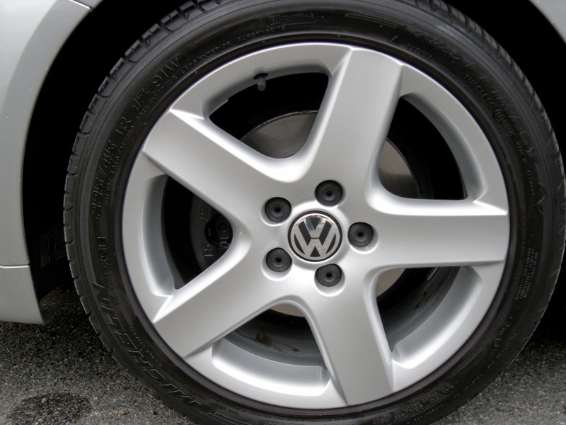

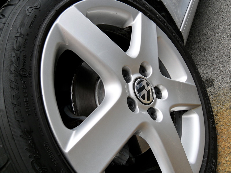

j'ai fait l'achat de 4 jantes de Golf V GT chausser en 225/45/17 pour mon Touran mais après réflexion je me demande s'y sa va se monter dessus.
pouvez vous m'en dire plus...
- sdc10052f.jpg (148.38 Kio) Vu 9000 fois
- sdc10109t.jpg (167.47 Kio) Vu 9000 fois
Re: Types de jantes du touran : la discussion
peut être mais... un ET25 serait aussi nocif...
Re: jantes golf 5 GT
Au niveau entrave et alésage cela doit être bon.
Par contre, il faudrait que tu nous dise le chiffre après le "ET" pour savoir si elles s ont monté ou pas sur ton touran
Par ailleurs, est ce que tu est en boîte de vitesse manuel ou DSG ?
Là, c'est pour savoir si tes pneus sont compatible avec le poids du véhicule en fonction de la BV

Je suis en boite manuelle sinon c'est un Touran 2.0 140 année 2008 . Pour les jantes se sont
bien des 5x112 chausser en 225/45/17 91 sinon je regarderais le chiffre après ou avant le ET

bon je me renseigne un peut partout et j'ai de tout. alors on me dit ET 45 = homologue, un autre me dit ET 35 ou 42 et se n'ai pas finis j'attend d'autres réponses....

Apparemment, ça serait de l'ET54... ça fait beaucoup...

Comme le précise notre ami Laurent (Antares) sur le site http://www.golf5forum.fr/index.php?topic=7405.0 :
Les références et prix que j'ai...?
17"
-Zandvoort 1K0 601 025 B 8Z8 281€
-Indianapolis 1K0 601 025 M 281€
-Siena 1K0 601 025 AF QQ9 titane/gris 7Jx17H2/ET54 350€ (Individual)
-Vision 1K0 071 497 1Zl ou 666 7Jx17 ET54 200€ + pneu 3B7 601 171
-ClassiX 1K0 601 025 8Z8 281€
-Akiros (Passat?) 3C5071497 666
-Le Mans (Eos)
-Solitude
-Avignon 1K0 601 025 AE QQ9 (titane) 7Jx17H2/ET54 350€ (Individual)
-Goal (Atlanta?) 1T4 071 497 V7U (anthracite/platine) 7,5Jx17/ET50 + 1J0 601 171
En cherchant avec la ref, on tombe bien sur du 7x17" en ET54...

apres vérification j'ai trouver ça : 7jx17 H2 ET 54.....
qq un peut-il me dire s'y c'est ok pour le montage ou elle reparte en vente sur leboncoin...
