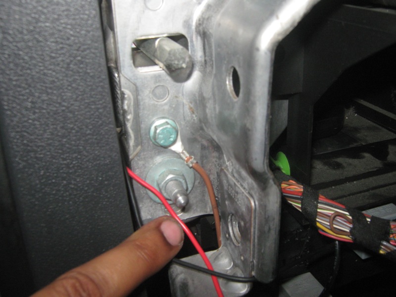

en m'inspirant de ce topic sur le forum golf 5 http://www.golf5forum.fr/index.php?topic=10210.0 j'ai rajouté les antibrouillards sur mon touran de 2004 non équipé et cela sans passage au vagcom
simplement avec un cable + module canbus en vente sur ebay en version H11 ou HB4 au choix
les AB et grilles AB dans la version que vous voulez HB4 ou H11

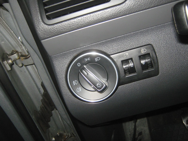

et un comodo avec la fonction AB
le montage est très simple meme pour un novice avec un minium de temps et de patience

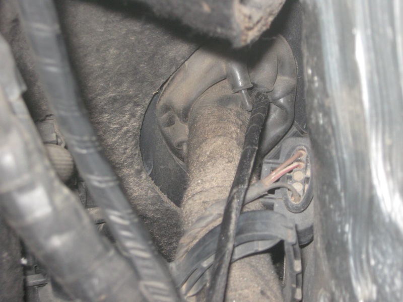

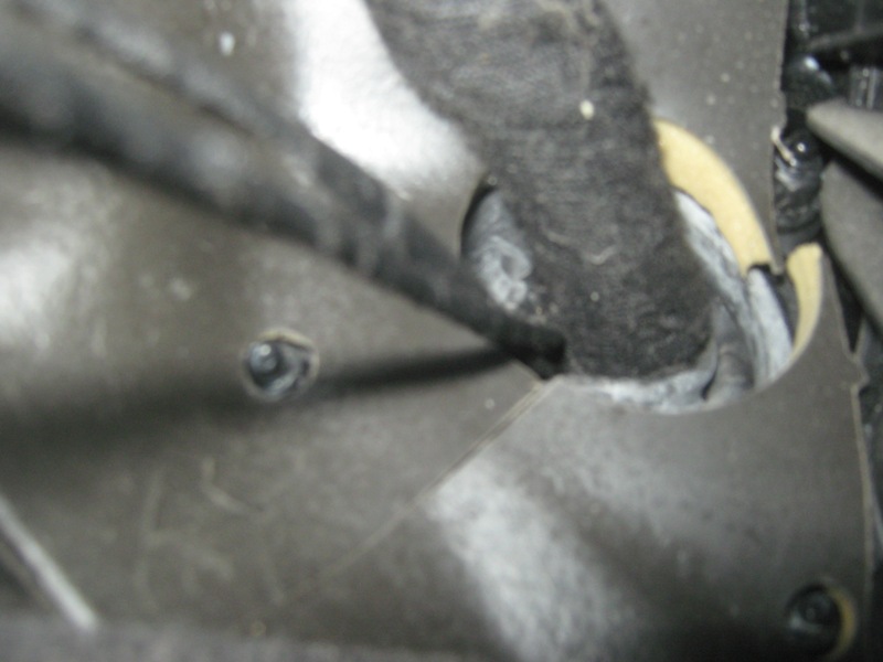

il faut d'abord débrancher la batterie du véhicule et ensuite démonter le support et le cache de la batterie pour avoir accès au passage du cable vers l'habitacle

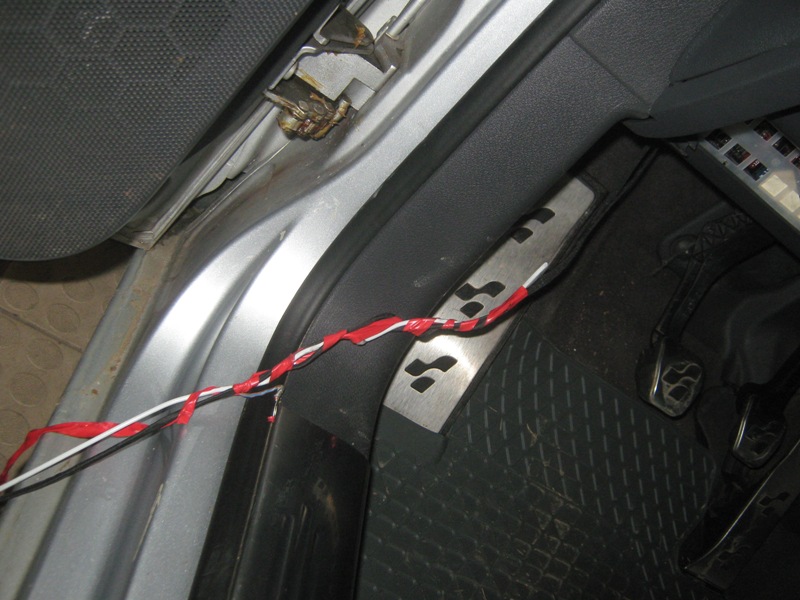

ce passage on le voit en regardant en dessous du volant, a gauche a coté de la pédale d'embrayage, on voit bien là ou passe le faisceau de cable de l'ensemble de la voiture qui va vers la boite a fusible
il suffit d'accrocher le cable a faire passer autour d'un ceintre déroulé avec de l'adhésif et de glisser le ceintre dans le passage sous le volant, il en faut peut pour le voir ressortir par le compartiment moteur et là ensuite il faut diriger le cable vers les AB et brancher ensuite prendre la masse des AB sur la carroserie

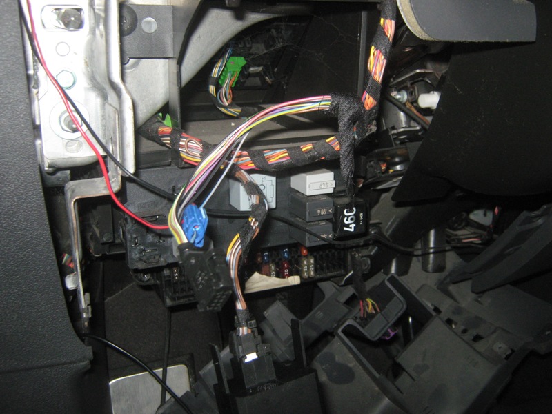

a l'intérieur maintenant il faut aussi demonter la partie basse du TDB pour avoir acces a la boite a fusible et démonter celle ci pour pouvoir y brancher un cable sur lequel on met un fusible de 15A dabs un emplacement libre

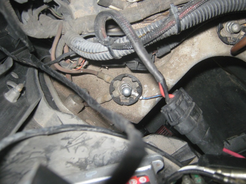

une fois ceci fais il faut prendre une masse pour le modul, ensuite connecter le module au faisceau des AB mais aussi mettre la broche du cabldans l'emplacement 5 de la fiche du comodo après quoi une fois tout remonté et la batterie rebranchée vous voilà avec vos AB fonctionnels
bon place aux photos qui seront peut etre plus parlante, mais de toute façon pour ceux qui souhaitent se lancer une notice est fourni avec le kit de cablage, je l'ai reçu en allemand mais je l'ai traduite avec google et j'ai vite compris ce qu'il fallait faire

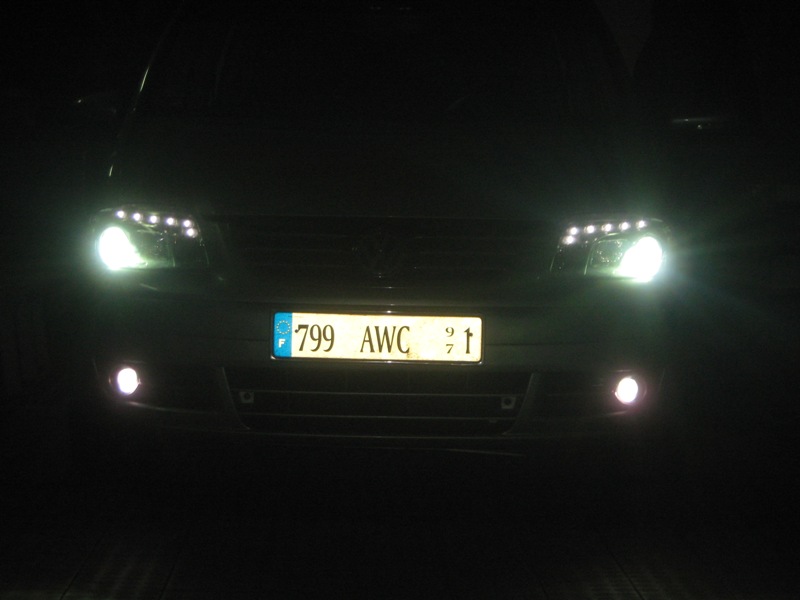

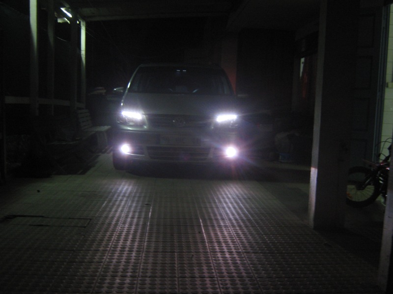

Re: Installation phares anti brouillard
le résultat est de toute beauté avec les devil eyes et les ampoules simoni racing hid look 6000K

Joli boulot Xav //§
sense80 a écrit :Joli boulot Xav //§
Merci j'en suis super content

Tu sais a combien ca t'es revenu et combien de temps tu y as passé ?
J'ai pas bien compris ou était le boitier que tu branchais sur le bus CAN, ni pourquoi
est ce que tu faisais passer des fils entre l'habitable et le compartiment moteur.
Tofi
Tofi a écrit :Joli boulot.
Tofi
le cablage avec module canbus m'a couté environ 80€
le comodo environ 70€
et les AB avec grilles 110€
j'y ai passé environ 1h30
c'est juste un module a connecter au cable d'AB, il se branche sur la boite a fusible dans un emplacement libre avec un fusible 15A ensuite a la masse, puis il y a deux fils qui se connectent sur le cable AB et un dernier sur la fiche du comodo avec position AB
le passage des cables vers l'habitacle c'est pour ressortir derrière le comodo et la boite a fusible
c'est vrai que j'ai zappé certaines étapes dans mon tuto
n'hésites pas pour d'autres question

voilà le module remplace la repro au vagcom et se met entre le comodo et les AB, c'est un intermédiaire
comme tu le dis l'éclairage en virage n'est possible qu'avec une programmation , j'avoue que ça m'aurais intéressé aussi, ainsi qu'un allumage auto avec fonction comingLeaving home mais on peu pas tout avoir
en tout cas montage sympa et propre en effet et pas trop cher pour équipé un toutou dépourvu d'AB et sans vagcom
