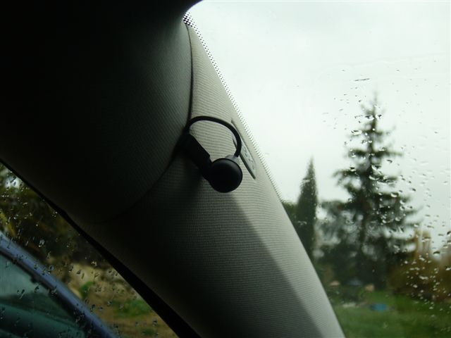

Bonjour a tous ,ce week end j'ai monté mon kit parrot et j'ai installé l'écran a coté du rétroviseur intérieur .
Apres plusieurs essais je trouve ce positionnement en hauteur plus agréable qu'en bas vers la console ,lors de la réception d'appel on n'a pas a regarder en bas ,le regard reste dans la zone du rétro et on perd moins la route des yeux (ce n'est que mon impression ).La ou j'ai beaucoup galéré ça a été pour remettre le rcd500 en place avec tout le toron de cable (plus d'une heure a bien positionner les cables pour revisser l'autoradio ! il a fallu que je démonte le bloc clim pour faciliter l'opération )
Voici quelques photos de l'installation finie
J'ai caché au maximum les cables justement a ce propos savez vous comment on démonte la garniture du montant du pare brise (celle ou il y a l'airbag ) car j'ai beau tirer elle ne vient pas et je ne voudrais rien casser .En fait je voudrais voir derriere si mes cables ne genent pas l'ouverture de l'airbag .
D'ailleurs je me demande comment fait cette garniture pour sauter en cas d'ouverture de l'airbag car elle est vraiment bien fixée .
Merci a vous tous si vous avez des infos sur cette garniture

Bonjour fabrice ,ben justement j'y ai pensé et j'ai été faire un tour sur le post du plafonnier W8 ,mais a priori une grande majorité d'entre nous ont fait passer leur cable comme ça sans démonter la garniture
au passage Merci a commodo pour la photo .
Ce qui me chagrine un peu en passant les cables comme ça c'est qu'ils sont devant l'airbag rideau qui lui est juste derriere la garniture (l'airbag passe sous les 2 garnitures il démarre dans le montant du pare brise et remonte en haut vers la vitre conducteur ),avec les cables devant j'ai des doutes en cas de déploiement ,c'est pour cela que j'aurai aimé démonter la garniture pour mieux les positionner) mais a priori il n'y a pas grand monde qui a fait ça .
Je continue mes recherches .

Il y a quelqu'un du forum espagnol qui à poster cette photo à dit de mémoire qu'il y avait une vis cahé derrière le logo air bag ...
http://www.touranpassion.com/forum/ftop ... php#187384

Merci Yann pour le lien ,des que je peux (sans doute pas avant le weekend prochain ) je me lance dans le démontage de la garniture ,et je vous dirais si le passage de cable a ce niveau peut contrarier l'ouverture de l'airbag .Je ferais des photos si j'arrive a démonter ,mais déja ton lien va bien m'aider ,merci encore yann

Bonjour a tous ,aujourd'hui j'ai démonté la garniture du montant gauche du parre brise pour mieux faire passer les cables du parrot (merci a yann et fabrice pour les infos )
Tout d'abord oter le cache plastic marqué "AIRBAG"
Voila a quoi ressemble le cache
Le soulever par la partie basse
Ensuite dévisser la vis qui se trouve derriere ce cache
Puis déclipser et tirer doucement la garniture
Apres démontage on constate bien qu'il n'est pas bon du tout de laisser les cables en haut de cette garniture ,ils se retrouvent alors en plein milieu de l'airbag
J'ai donc fait descendre les cables jusqu'au pieds de la garniture
J'en ai profité pour ramener le micro au centre ,il se trouve moins au dessus du haut parleur de gauche et je trouve que ça améliore la reconnaissance vocale
Opération "Parrot 3100" terminée
