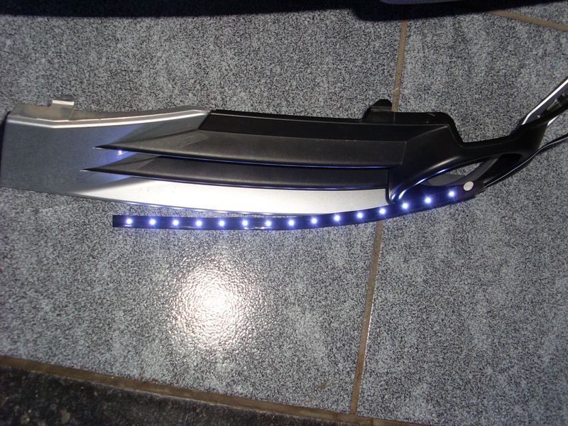

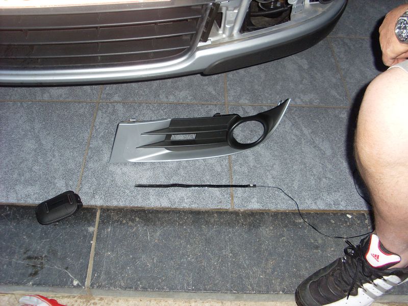

c'est fait, je me suis laissé tenter , je vous met qq photos, je sais qu'on aime bien ça ........
[img]http://www.touranpassion.com/forum/imag ... 01_107.jpg[/img]
voila, on démonte et on presente la piece ( souple de 30 cm ) pour un prix de 7,50€ l'unité, a voir sur interled.com
[img]http://www.touranpassion.com/forum/imag ... 02_442.jpg[/img]
30 cm c'est quand meme long , surtout quand on a des A B
Cross Touran reprog Transal
transal
Messages : 954
Message par transal »

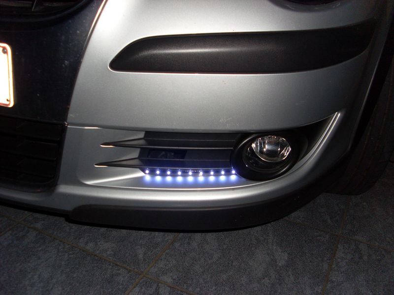

[img]http://www.touranpassion.com/forum/imag ... 03_197.jpg[/img]
[img]http://www.touranpassion.com/forum/imag ... 17_757.jpg[/img]
j'ai quand meme du replier 10 bon cm , mais comme c'est assez flexible ça passe sans problemes

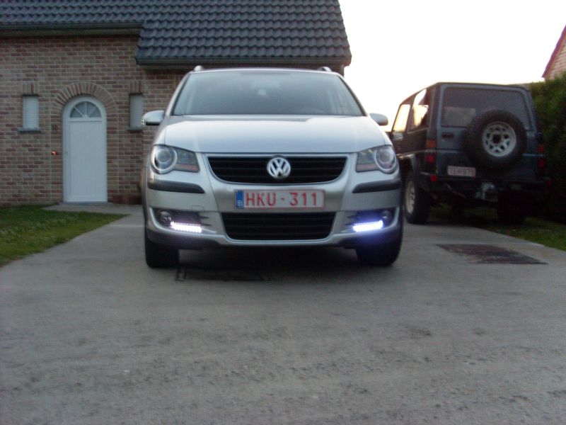

[img]http://www.touranpassion.com/forum/imag ... 27_117.jpg[/img]
de loin , ça donne pas trop mal

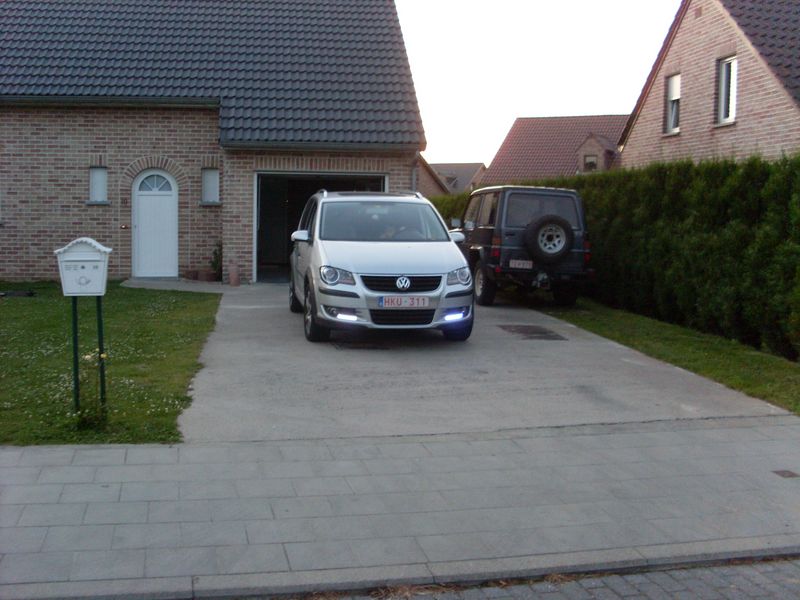

[img]http://www.touranpassion.com/forum/imag ... 28_191.jpg[/img]
de profil ça se voit bien aussi

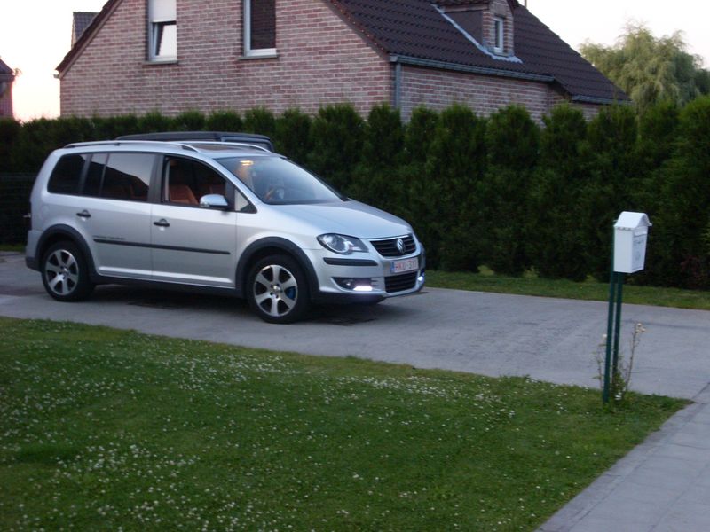

[img]http://www.touranpassion.com/forum/imag ... 29_159.jpg[/img]
allez, je vous laisse chercher l'erreur, celui qui trouve a gagner ............... :cry: :cry: :cry:

Tu les a brancher ou tes veilleuse ne sont pas allumés?????
Edit : Ne les aurais tu pas directement brancher sur la batterie???
transal
Messages : 954
fxp2008 a écrit :Tu les a brancher ou tes veilleuse ne sont pas allumés?????
oui, j'ai juste mis un petit interupteur , comme ça, meme si un jour je suis un rien mal garé et si il y a du traffic, je peux les laissé allumés
