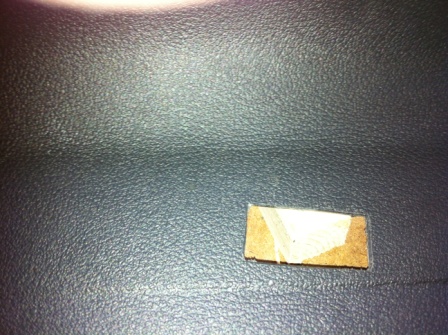

Re: Eclairage aux pieds places arrières
b
- IMG_0334.JPG (49.09 Kio) Vu 6190 fois

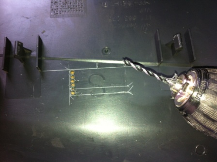

c
- IMG_0338.JPG (89.05 Kio) Vu 6189 fois
ah... je vois une visseuse metabo dans ta 1ère photo... BS 18 Li 2,2 Ah non ??
oui une bonne metabo

Franchement, à voir le tiers du mandrin de la perceuse, tu arrivés à filer les refs, je dis "chapeau" ou alors tu bosse chez eux...fab01 a écrit :... BS 18 Li 2,2 Ah non ??
