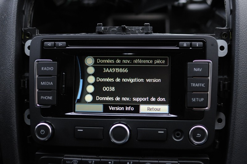

Et enfin, une version 3 de la cartographie est sortie sous la référence 3AA051866C :
http://www.volkswagen-zubehoer-shop.de/ ... --V3-.html
Elle vaudrait le coup pour ceux ayant toujours un RNS315 en V01, vu que cette mise à jour leur permettrait l'encodage de destinations via la carte SD...
Le 315 que j'ai doit être en V2, vraisemblablement :

Re: RNS315
Pour info, j'ai récupéré mon V3 avec un RNS315 d'origine et la cartographie EUROPE est tatoué 0038 :biere:
Je ne sais pas si c'est la toute dernière mais bon :wink:
