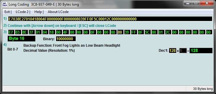

Salut tous le monde,
pour info après avoir monter les éclairages au plancher (footwell) sur touran V1, V2 (au passage j'ai une centrale cecm highline 3C8937049E avec corning frog etc ... 100% fonctionnelle), il est aussi possible sur ces versions de touran si la centrale le permet de mettre l'éclairage permanent pendant le conduite.
pour çà il faut aller sur le byte 16 et mettre la valeur 128 décimale (ou 80 hexadécimale) ce qui à pour effet de mettre le bit 8 à 1.
Voilà j'ai testé et perso çà fonctionne très bien, et se règle avec la molette d'intensité d'éclairage intérieur dans ce mode de fonctionnement pendant la conduite ou depuis les portes fermées.
