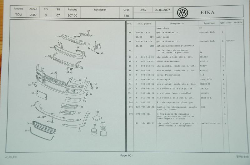

J'ai une petite question . Je ne sais pas si cela a deja été abordé dans ce post ....73 pages .... :(
Peut-on monter les pieces 35 et 37 en conservant la grille centrale d'origine ?

Piston a écrit :J'ai une petite question . Je ne sais pas si cela a deja été abordé dans ce post ....73 pages .... :(
Enfin 35 du modele cross ....

par Mc Rai
Oui, c'est possible mais les pièces 35 et 37 ne seront pas alignées avec la grille centrale :wink:

Par "grille centrale" tu entends le n38 ou la grille avec le logo vw ? :shock:

Oui , le n38 partie basse de calandre ....
Quand tu dis pas aligné , ça veux dire que la calandre ( partie basse ) d'origine et du cross n'ont pas la même forme ?
En fait , le liseret chrome ne m’intéresse pas mais les les 2 parties a peindre de chaques cotés elles par contre oui .

Comme Raimundo l a dit, il y aura un décalage parce que la calandre cross est un peu plus proéminente de mémoire...
D autre part sans le liseret tu auras une coupure importante entre les lignes horizontales de la calandre centrale et celles des caches pas à peindre.

Tout compte fait , je vient de commander la partie basse de calandre cross .... 90.78 € TTC .... la , deja , ça pique bien !
Par contre pour les caches anti-brouillards , le magasinier me soutient qu'ils ne sont qu'en 1 seule partie ..... :?
Pourriez vous m'aider a trouver les bonnes refs , car la j'ai beau relire tout le topic , je n'y comprend plus rien , tout se mélange .
Et je ne comprend pas non plus pour cette histoire de difference de pieces pour les anti brouillard ronds ou ovales en sachant que le mien est de mars 2007 sans l'option d'éclairage en courbe .

Grille centrale : 1T0853671AUBN
Cache Antibrouillard non peint droit : 1T08539499B9
Cache Antibrouillard non peint gauche : 1T08539509B9
Cache Antibrouillard À peindre droit : 1T0853665JGRU
Cache Antibrouillard À peindre gauche : 1T0853666NGRU
Ref à confirmer par quelq'un qui l'as fait...mais normalement c'est bien ça,moi le complet en devis 232€...
Pour ce qui est l'éclairage de courbe ça n'as rien a voir,pour le mettre il suffit du câble magique...

Ayant eu un V2 d'avril 2007, je confirme que tu as bien les caches ronds pour tes AB et il a bien en tout 5 pièces à acheter.
Je te laisse regarder mes anciennes photos en page 6 de ce topic et vers la bas de cette même page, tu as mes ref prise sur la facture VW.

Je reviens de chez mon concessionnaire VW pour faire l'acquisition de la calandre cross pour mon touran v2, je suis très étonné des prix indiqués :
Grille centrale 1T0853671A UBN, 64.19 € TTC / 91.68€ TTC
Cache antibrouillard non peint droit 1T0853949 9B9 prix 7.38€ H.T. 25.86€ HT
Cache antibrouillard non peint gauche 1T0853950 9B9 prix 7.38€ H.T. 25.86€HT
Cache antibrouillard à peindre droit 1T0853665J GRU prix 6.99€ H.T. 37.37€ HT
Cache antibrouillard à peindre gauche 1T0853666N GRU prix 6.99€ H.T. 37.37€ HT
Celà vous étonnes ou pas du tout? Ca fait une sacré différence!!! Du coup j'hésite...

C'est bien ça on s'approche des 232€ que j'ai annoncé plus haut...sans compter la peinture ça as bien augmenter depuis quelques temps...

Non pas étonné par les prix voici ce que moi j ai payé au 02/01/13
-la grille moi je l ai eu pour 81.31€ ttc
-les ab non peint pour 55.11€ ttc
-les ab a peindre 79,65€ ttc
