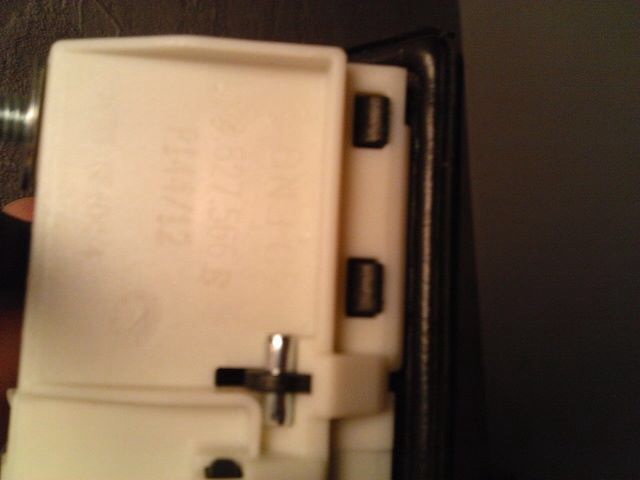

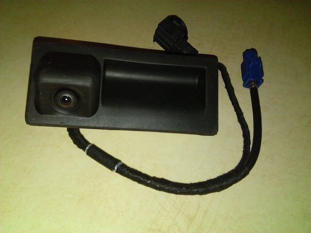

Re: [TUTO] Installation d'une caméra de recul
Ça y est, c'est reçu!!
Ce gars est réellement sérieux, place aux photos de ce qu'il y avait dans la boîte :
- image.jpg (75.78 Kio) Vu 9362 fois
- image.jpg (38.03 Kio) Vu 9362 fois
- image.jpg (56.31 Kio) Vu 9362 fois
- image.jpg (59.94 Kio) Vu 9362 fois
