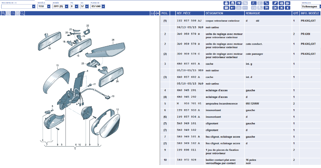

Quelqu'un aurait-il la gentillesse de poster une ETKA du rétroviseur gauche d'un Touran de mai 2011 .
J'ai pété le mien ce midi mais pas complètement, du coup j'aimerais savoir quelles pièces je peux récupérer et quelles pièces je dois changer.
A priori la coque et le miroir n'ont rien, juste la partie inférieure noire et le cligno (et encore).
Merci bien !!
Messages : 3023
Re: Réparer rétroviseur extérieur détérioré
Voilà ci joint l'éclaté sous ETKA
Attention de bien prendre les pièces pour le rétro de gauche et les pièces selon tes options, notamment avec ou non éclairage accès sous le rétro.
N'hésite pas à poser des questions complémentaires.

@Sly83 Merci !!
A priori je n'ai besoin que du clignotant (sans éclairage d'accès) et du cache (la coque n'a rien, ouf !).
Quelqu'un a une idée du tarif de tout ça ?
Mais de toute façon je vais aller faire un tour à la concession.
Merci :)

Sly83 a écrit :Sous ETKA, voici la planche du rétroviseur extérieur
2587
L'élément semble se vendre séparément sous la référence 1T0 857 577 9B9 autour de 10€.
Bonne nouvelle !!
MERCI MERCI, à ce prix là c'est effectivement une bonne nouvelle !!! en espérant que cela ne soit pas trop complexe a changer car on a vraiment l'impression que ça fait parti du corps du retro en regardant de près !!!! MERCI
Messages : 3023
Attention ce ne sont pas les mêmes éléments entre V2 et le V3
ca depent quelle version du V2....
certains V2 ont eu de série les rétros du V3
Messages : 3023
Ok avec toi Fab01
Mais Buffalo Débile dispose d un touran de 2011 donc v3
Oki :-)

Juste pour info, je viens d'acheter un cache (6R0857601A) et un clignotant (5K0949101) de rétro gauche, j'en ai eu pour 43.45€ TTC.
Soit 28.33€ HT le cligno et 7.88€ HT le cache.
Reste plus qu'à monter tout ça (et ce n'est vraiment pas compliqué avec te tuto !!).
