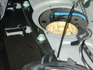

Pour disposer la conduite de carburant du chauffage d'appoint dans le réceptacle de l'unité de refoulement, il est nécessaire de déposer la seconde rangée de siège, moquette comprise Þ « voir Manuel de Réparation »
[img]http://www.touranpassion.com/forum/file ... _1_557.jpg[/img]
(Illustration 1 : déposer la conduite de carburant avec précaution. éviter de plier la conduite)

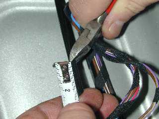

[img]http://www.touranpassion.com/forum/file ... _2_131.jpg[/img]
(Illustration 2 : raccourcir la conduite de carburant de 25 mm et s'assurer que l'orifice de la conduite de carburant est libre)
