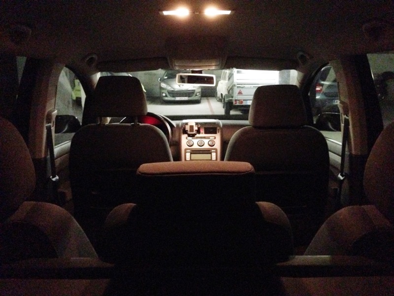

Bon... J'ai tout repassé en loupiottes classiques...
"finalement, je préférais avec les LEDs..." Me dit-elle...
Plus qu'a tout remettre en LED...
-- 03 Déc 2014, 00:34 --
Et voilà, 30 minutes plus tard...
Le 'avant' et le 'après'... (ou l'inverse, selon l'ordre des photos !)
Les LEDs, c'est quand même mieux.
- Vue de coffre avec LED
- Interieur_LED2.jpg (106.54 Kio) Vu 5634 fois
- Vue intérieure avec LED
- Interieur_LED.jpg (176.12 Kio) Vu 5634 fois
- Vue de coffre origine
- Interieur_orig2.jpg (134.97 Kio) Vu 5634 fois
- Vue intérieure origine
- Interieur_orig.jpg (155.86 Kio) Vu 5634 fois
