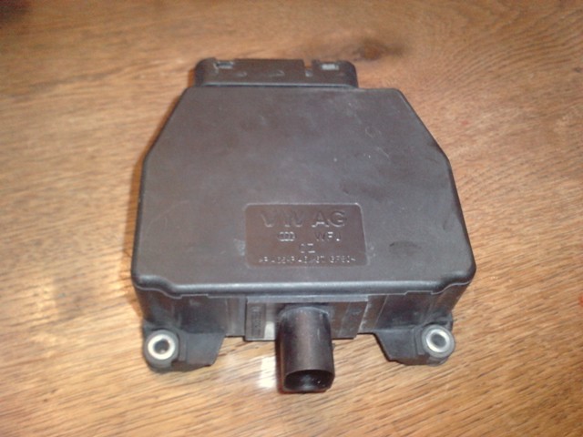

Mon toutou sort ce jour de chez VW (2 jours pour le passer à la valise !)==> 93,41 €
J'ai eu les symptôme évoqués ci dessus à savoir :
- au début, passage en mode dégradé (Aout 2010) : j'avais roulé assez fort en 5e sur autoroute (genre 150/160) sur une bonne centaine de kms... et ne l'a plus refait ensuite.
- en octobre 2010 :
- "système échappement atelier" (mais le message est reparti et revenu ... 2 fois)
- le fameux voyant jaune (dans le compte tours)
ET PAS DE PUISSANCE A BAS REGIME (sous 2000 tours) .. encore d'actualité
JE vais chez VW le jour où le voyant s'est éteint (dans la cours chez eux) pour leur montrer ==> rendez vous le 16 et 17 novembre pour la valise...
Après la valise, ==> Conclusion de chez VW :"Bloc electrovanne de vanne EGR à remplacer"
J'attends le Devis.
Toutou : TDI SPORT 140 DSG (avec boite neuve dernière génération ki disent !) 85000 kms

MANSOIF5 a écrit :Mon toutou sort ce jour de chez VW (2 jours pour le passer à la valise !)==> 93,41 €
- en octobre 2010 :
J'attends le Devis.
BON CA Y EST la pièce sur la photo jointe a été changée.
Il m'a semblé que le toutou avait un peu plus la pèche... J'ai réaliser 500m sur la neige pour rentrer à la maison (VW est derrière chez moi). :500:
Attendons que la neige fonde pour se faire une meilleure idée... :ghjgj:
