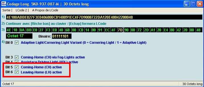

coming home automatique :
ScreenHunter_54 Jul. 15 10.40.jpg (48.85 Kio) Vu 5347 fois
vitres automatique : pas trouvé, sauf en restant appuyé sur le bouton :vivvvv:

J'avais enregistré cette image sur mon iPhone pour lui montrer mais comme ils n'ont pas le même logiciel....
Je garde encore un peu d'espoir avec le spécialiste vers fin août.
