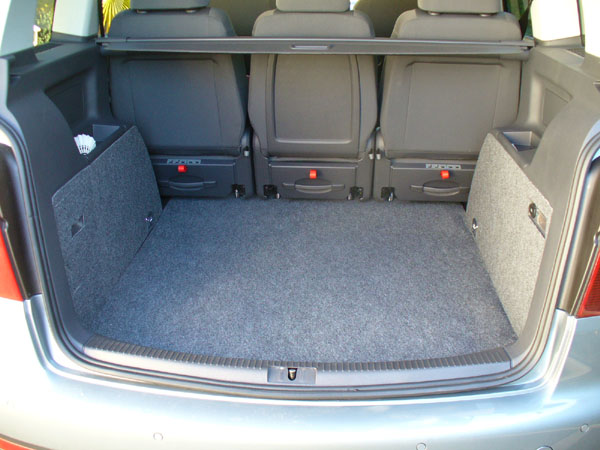

maintenant il existe des tapis de sol conducteur et passager qui imite cette tole a damier
sauf que cette fois c'est en plastique et chromée
donc si tu en trouve en grande dimension pourquoi pas

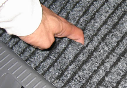

Comme celui de Stroke :
Stroke a écrit :Voila ce que j'ai recu via eBay:
Il ressemble au niveau dessin (motif) à celui ci mais en version souple !
photo prise dans le topic: Tapis 1ere monte.

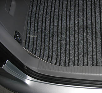

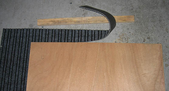

<b>3/ Le bord du coffre</b>

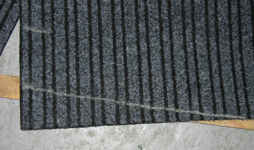

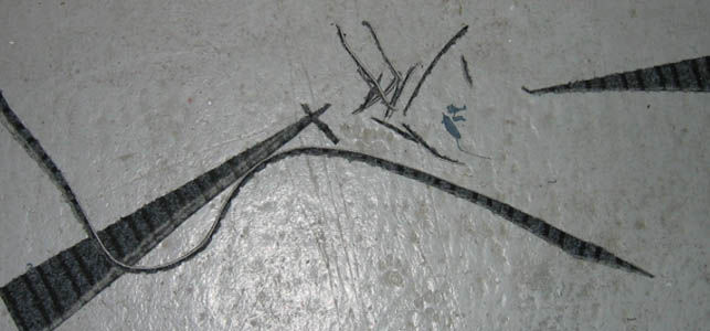

Un bel arc de cercle. Outil de base, la craie. Ca marque bien et ça part facile.
Marque initiale :
J'ai suivi le creux entre le seuil et le petit coffre pour les appuis têtes, ce qui donne :
Le souci à ce stade n'est pas de couper trop ou pas assez, la marge de sécurité (1m20) permet de tirer ou repousser. Le vrai problème est d'être trop court sur et côté et pas assez de l'autre. Et couper 2mm en arc de cerle : pas fun. Donc j'ai pas réussi du premier coup :
Mais à la fin tout fini bien :
Les coins ne suivent pas l'arc de cercle :
Et quand tout est Ok, on peut ramener à la longueur voulue. Attention à prendre comme base le bord de la moquette qui n'est pas celui que vous avez découpé pour obtenir la largeur d'1m05 et de prendre qq chose qui serve d'équerre. Pour moi ce fut une planche bois :

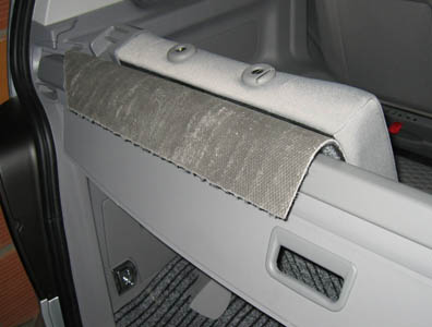

Et laisser le rabat "brut" c'est pas joli. Mais j'ai trouvé qu'en taillant en biais c'est mieux (découpe 8cm /10cm) :

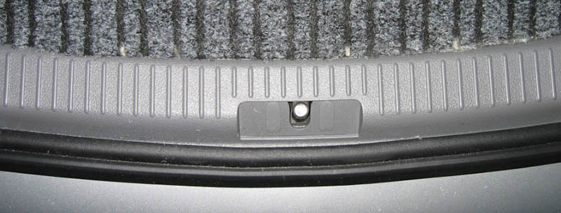

Difficulté des 7 places : gérer le relevage individuel de la 3è rangée. Donc découpe à 52,5cm et sur toute la longueur des 2 sièges avec 1 ou 2 cm de plus. Bien se guider.

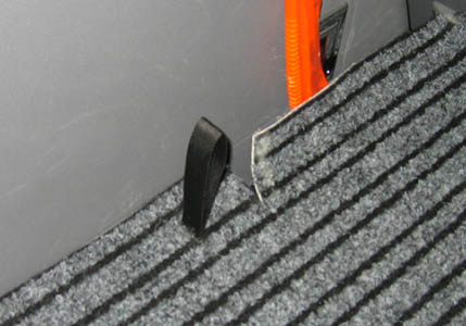

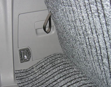

Autre subtilité : poignées et accroches. En fait les poignées aident, j'ai juste fait une encoche pour passer la poignée. Elle ne court pas jusqu'au bord elle fait juste la longueur pour passer la poignée.
Et là où ça aide, c'est que ce principe évite tout glissement du tapis lors du relevage. Le tapis reste rivé sur le siège. donc l'encoche à faire pour l'accroche est plus facile à faire. Moi je me suis fait avoir j'ai préparé l'encoche avant donc j'ai du refaire en plus large. Bof, bof.
J'ai aussi fait une encoche pour la poigné du petit coffre :
Pas 100% utile, mais bon.

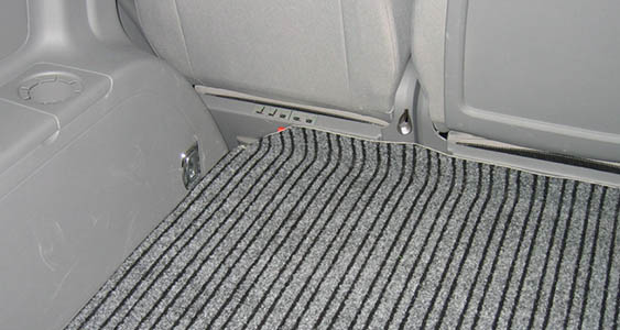

<b>5/ 75cm de velcro</b>
Incontournable. il y en a :
* autour de l'accroche des sièges.
* 2 par siège au bord (millieu) de chaque siège
* 3 sur le haut de chaque siège
* 1 sur chaque coin de coffre (bord gris vers seuil)
Ne pas en mettre sur le petit coffre. C'est mieux sans.
Attention car ça colle pas toujours sur le support de moquette surtout si c'est de la mousse.

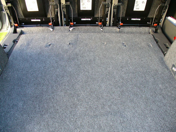

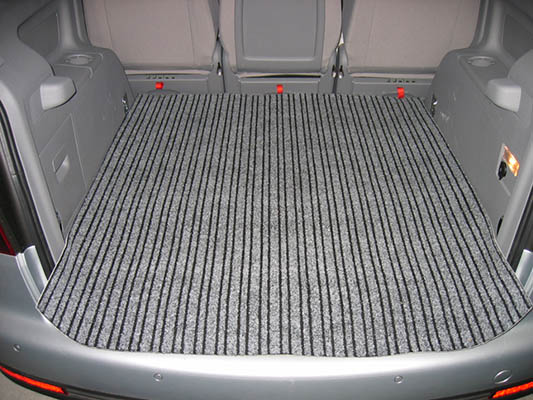

<b>6/ Final !</b>

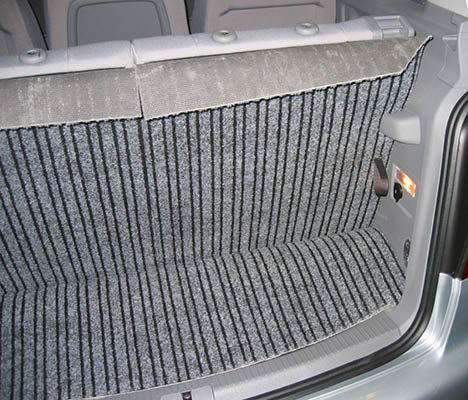

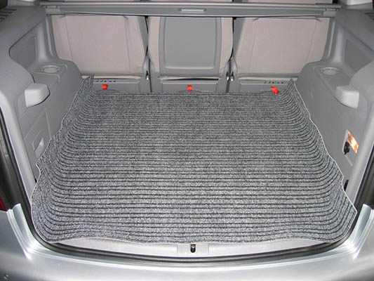

Les deux sièges relevés ça donne :
Le rabat donne pas top. Mais j'ai une solution de repli.

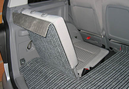

Avec un seul siège :
On voit que ça fait du bourrelet, mais c'est pas une cata :
C'est causé par le fait que le tapis plonge en partie sous le plancher et se retrouve coincé entre le dossier et le petit coffre. C'est moins pire que de voir le tapis remonter...
C'est compatible avec le cache bagages en position arrière.
Au fait, j'ai failli oublier, à plat c'est :
Petit détail : le rabat contre les sièges 2ème rangé est chiant sur un point, le support de la moquette coince lors du relevage, obligeant de tenir la poignée d'une main et le rabat de l'autre. Galère. Par chance il me restait du velcro. Donc un petit velcro au millieu de chaque rabat :
Et on plie avant de relever le siège. Et hop :
Marque initiale :

<b>4/ Ca se corse</b>
<b>6/ Final !</b>

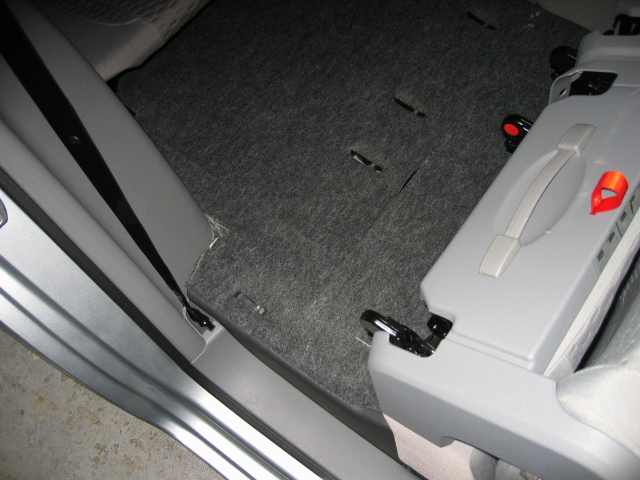

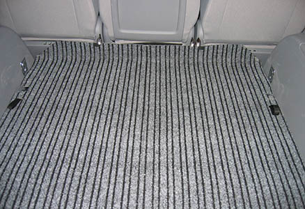

Comme annoncé + tôt j'ai fait aussi un tapis pour la 3è rangée et sous les sièges de la seconde.
Objectifs :
* Eviter les dépots de poussières / saletés / sable (mer cet été). On elève le tapis on secoue / lave au jet et on remet. Ca évite de s'acharner avec l'aspirateur sur la moquette collée.
* Masquer les ataches de sièges et les barres de maintien quand la seconde rangée est relevée (au moment de l'accès à la 3è).
* Ce tapis couvre du bord des attaches avant de la seconde rangée jusque sous la 3è rangée, en largeur, c'est jusque sur le bord platique (donc tout au bord) mais en restant plat.
Matériaux : moquette aiguilletée toute simple sans sous-couche. Couleur gris sombre, taille 1m * 2m à 3Eur le m². Et encore un bon paquet de velcro. Un bon cutter et une craie pour marquer les découpes. L'aiguilletée sans sous-couche est un pur bonheur à découper.
Principe :
0/ Virer au moins 2 des sièges second rangée.
1/ Découpe largeur maxi (1m30), la longueur étant à 1m (mais à fond sous la 3è rangée compter 1m20)
2/ Découpe de la petite largeur (sous l3 3è rangée = 1m05)
3/ Découpe du passage des supports 3è rangée : 5,5cm sur chaque côté + 5,5cm au milieu
4/ Pose du morceau + découpe des 2 crochets (???) en U inversé sur le sol juste devant le passage de roue. Ces deux crochets permettent de bloquer la position du tapis.
5/ Marquage des passages de roue (seule portion non rectiligne) à la craie et découpe au cutter.
6/ Faire une découpe pour chaque point d'ancrage des sièges seconde rangée (il doit y en avoir 5 * 4...)
7/ Faire une découpe tout le long des 3 barres de maintien des sièges + une croix sur l'extrémité.
8/ Découpe le long du décrochement côtés droite+gauche devant la 3è rangée : le bord reste plat, le reste descend un peu. Petite découpe sur le bord sous l'avant des siège seconde rangée (le bord est plat, au milieu on à le gros creux tout sur toute la largeur)
9/ Velcro sur :
* le rebord sous les accroches avant de chaque siège seconde rangée pour maintenir la forme du creux au tapis.
* les bords droits et gauche sous l'avant de la 2è rangée (seconde découpe 8)
* l'extrémité arrière bords droit/gauche sous la 3è rangée (première découpe 8)
* sur le milieu du bord sous la seconde rangée
* de chaque côté des 3 barres de maintien des sièges pour le ça ne baille pas.
=> si surface plastique : utiliser les 2 côtés du velcro
=> si surface moquette Touran : utiliser uniquement le côté dur du velcro : la moquette Touran accroche et vu qu'il n'y a pas d'effort dessus, on ne dégrade pas.
J'ai du mettre environ 1h30. Le résultat est pas mal mais je me suis appercç que ça a foiré question photos. Comme j'ai tout remis en place (sièges) et que l'urgent du moment c'est la prépa finale des vacances... ce sera pour plus tard. Mais en tout cas j'ai qq chose qui est bien mieux fini comme ça car on ne voit en effet plus tous les trous d'accroche + les barres et je ne crains plus les retours de plage avec 2 kg de sable par gamin !!!
Pour les pieds 2è rangée ou 1ère on a décidé de laisser les plastiques de protection (bouhhh) en mettant les tapis VAG, j'espère qu'ainsi il n'y aura pas trop de sable incrusté dans la moquette du Touran.
Promis ! si j'ai 5min je fait 1 ou 2 ch'tites toph !

Voici :Phil DSG a écrit :Promis ! si j'ai 5min je fait 1 ou 2 ch'tites toph !
Les quelques trait clairs ce sont les tracés de craie non enlevés...

Bonjour, voici ma réalisation de coffre en moquette,en partis copier sur les post précédant, fait avec de la moquette en 4m de larg sur 1.10m (comme cela il en reste pour la fox de madame) et le tout coller au double face,merci pour les post précédant qui mon bien aider
- P1030883.JPG (89.26 Kio) Vu 8634 fois
- P1030884.JPG (68.09 Kio) Vu 8634 fois
- P1030886.JPG (118.42 Kio) Vu 8634 fois
