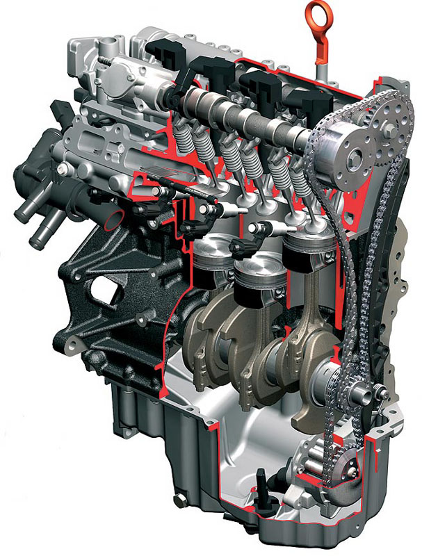

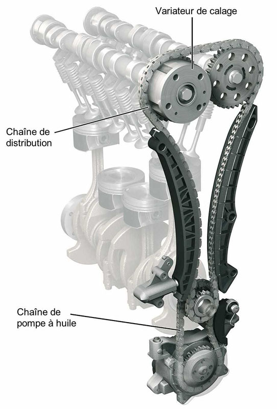

Après recherche sur le TSi c'est une chaine de distribution.
Le moteur.jpg (138.7 Kio) Vu 18001 fois
Le moteur correspond au FSI 1.4 type EA 111 à deux arbres à cames en tête et 4 soupapes par cylindre commandées par linguets à rouleaux pivotant sur des socles hydrauliques compensateurs de jeu. Une chaîne entraîne les arbres à cames ; sur le TSI celui d’admission reçoit un variateur de calage. Un nouveau bloc-cylindres en fonte grise remplace celui en alliage d’aluminium, ce qui assure la solidité indispensable pour une pression de combustion de 120 bars, une pression moyenne effective de 21,7 bars et une durée de vie attendue de 300 000 km. Les coûts de production sont réduits alors que le surcroît de poids conséquent est relativement faible étant donné les petites dimensions du bloc.
