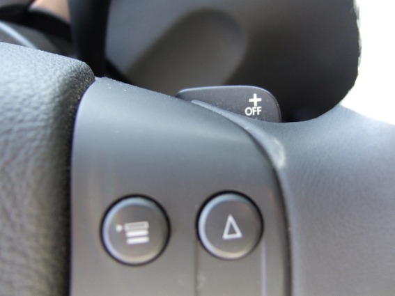

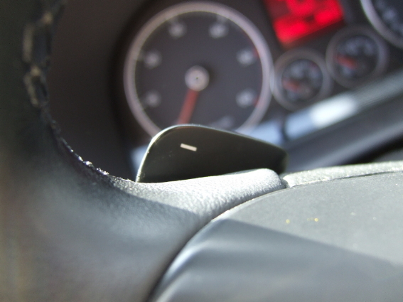

J'avais oublié aussi ce petit détail qui fait toute la différence :yes:
positif
positif
negatif
negatif

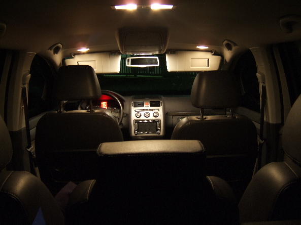

J'ai été sélectionné par BLUECARS //§ pour réaliser les test pack luxe pour TOURAN :yes:
et voici un aperçu de ce que ça donne à l'intérieur.
Merci BLUECARS
AVANT
AVANT
APRES
APRES

Salut et bienvenue sur Tp
Manque plus que le bas de calandre :sor:
Re: MOGWAÏ
C est luxueux... :wink:
Re: MOGWAÏ
@mogwaï :
Et toi, tu en penses quoi ? Je voudrais avoir ton ressenti
Je trouve que les photos ne sont pas forcément une bonne représentation de ce que ça donne... en effet, l'éclairage fait plus "cru" que "luxe"... :oops:

C'est bien jolie, mais perso ça me generait sur route la nuit.
Re: MOGWAÏ
rantou a écrit :C'est bien jolie, mais perso ça me generait sur route la nuit.
Tu roules avec les lumières intérieures allumées ou portes ouvertes ? :lol:
Ma femme aime lire sur la route de nuit des vacances par exemple et donc dans le noir c'est pas terrible. Si la lumière est trop forte, la route est moins visible. :202552:

Ben, moi j'aime bien! ça fait plus lumière du jour! :bizz:; c'est vrai que sur la route en pleine nuit, si un passager allume, ça doit bien gêner!

Je trouve ça nickel //§ Moi non plus, je ne supporte plus ce jaune !

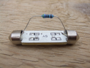

Salut Vincent !!
Alors oui et non :ghjgj:
En fait lorsque j'ai remplacé les ampoules des miroirs, les leds étaient un peu courts, vraiment très peu, mais sufisement pour qu'il n'y ai pas de contact !
J'ai pris les ampoules(pas les leds) et je les ai mesurer avec d'autres ampoules de 37 de l'habitacle et elles avaient la même taille. Donc déjà je ne m'était pas tromper de taille!
Alors je ne me suis pas pris la tête, j'ai pris un tournevis plat et j'ai resserer les cosses un poil de rien! C'est seulement sur les miroirs de pare soleil que j'ai rencontrer ce soucis!
Et jai utilisé une résistance seulement sur la navette du plafonnier avant!
Le 1er jour tout était ok! et le 2ème je me rend compte en roulant que mon plafonnier était légèrement allumé!
On m'avait parlé de courant résiduel, mais seulement en verrouillant le véhicule et à l'arrêt!
du coup j'ai utilisé une résistance que j'ai posé au dos de la navette en recourbant les cosses(voir fotos)
Tu m'en dis plus???

Sinon, mes leds du pare soleil et plafonnier arrière ne s'allument carrément pas. par contre avec les leds de plaque ça marche ! :shock:
J'vais refaire un essai avec les résistances.
Par contre, pour moi tout les reste est ok, plafonnier AV ( sauf que les latérales ne sont pas verticales comme sur le tien mais horizontales, faut que je prenne des T10 Rotation), vide poche, plaque, veilleuses.

ça y est c'est ok pour le plafonnier AR + les pare soleils : j'avais deja testé les leds dans les deux sens, mais je n'avais mis la resistance que dans un sens, j'ai retourné la resistance et hop, la lumière fut ! :sgdyf!:;
Wahhhhhhhhhhh, ça fait tout blanc partout ! :jump::

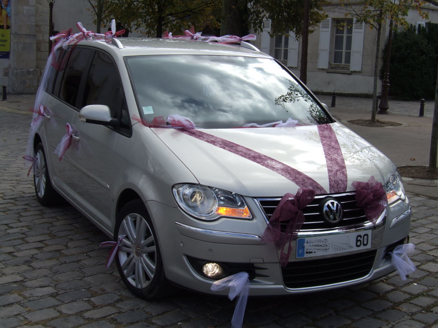

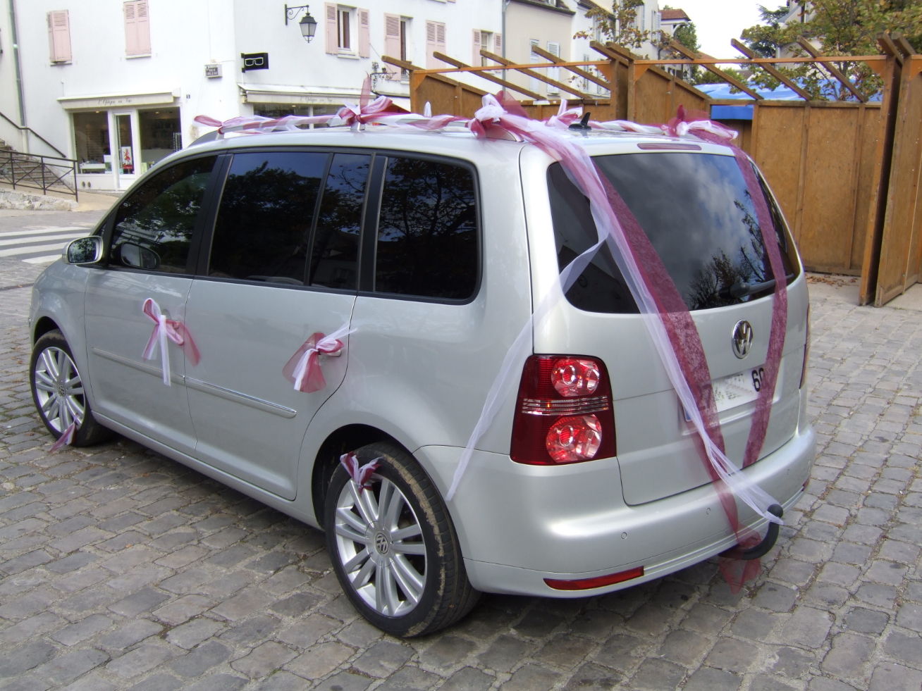

Salut !! :slt:
Ce samedi j'ai fait le chauffeur de la mariée :jump:: !!
Qu'est-ce qu'elle était belle :jump:: ......................................ma voiture :jump:: !! :sor:

jolie la déco!
