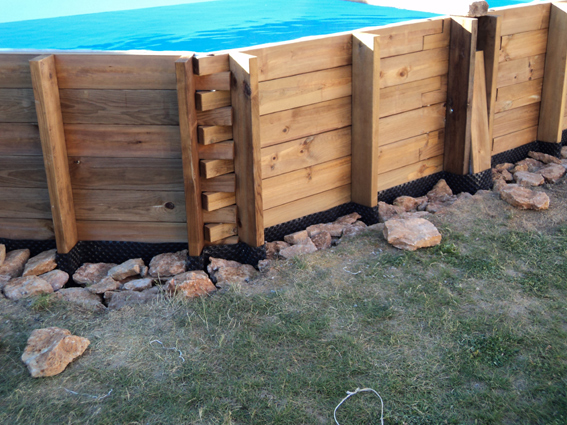

Mc Rai a écrit :Une question, tes renforts sont juste vissés sur les parois de la piscine ou bien ils sont aussi fixé au sol :?:
soit par des equerres ou sellé dans la dalle :?:
Non rien n'est fixé au sol, ça sert a solidariser les 9 rangée de bastaings
def a écrit :Une autre question : La rajout de terre pour le semi-enterré sera en contact directement avec le bois de la structure ou est ce que tu prévois qq chose entre ?
Je compte mettre de la protection de sous bassement autour avant le remblai, ça évite que de fine particule glisse entre les bastaing et se retrouvent sous le liner. Par contre j'ai regardé dans les magasins de bricolage, c'est des gros rouleau, il m'en faut environ 20 m de long sur 80 cm de haut

Voici l'avancé du week end :
Pose du feutre de parois
Pose du liner et début de mise en eau
Pose de la protection de soubassement et remblais avec les pierres (J'ai pas encore de photo :roll: )

Quelques photos de l'avancement du chantier :
Pose de la protection de soubassement et remblais avec de pierres
Preparation de la buse de refoulement et du skimmer :
Pose du système de filtration :
Branchement du filtre à sable :
C'est plein :
Filtration en marche :
Prochaine étape pose des margelles....

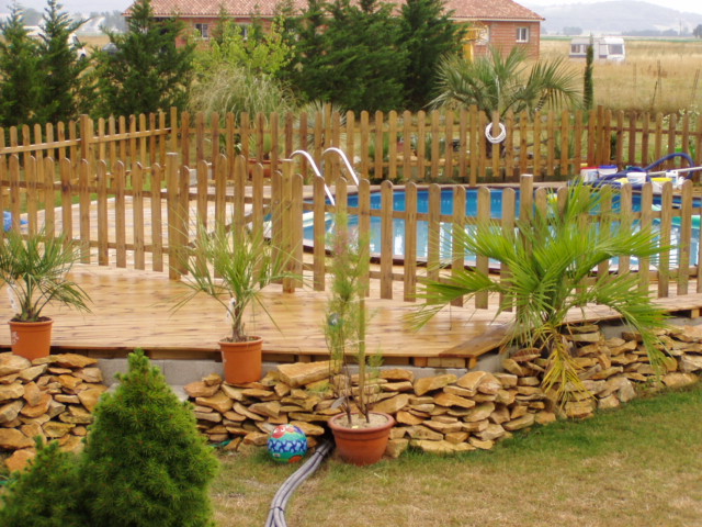

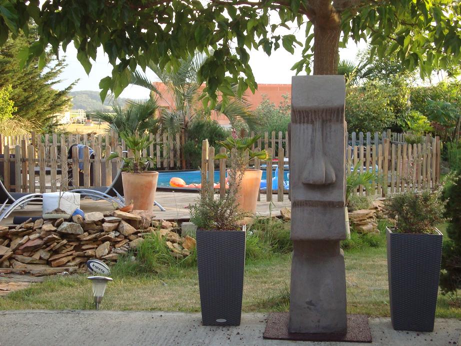

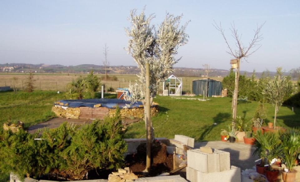

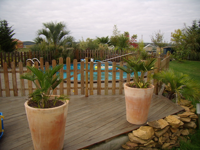

AVANT en 2004
APRES en 2007
VUE D'EN HAUT EN 2007
EN 2008
AUJOURD'HUI
heureusement, que je n'avais pas continué la terrasse bois jusqu'à la terrasse béton...
car la toupie est passée par là pour les fondations et le coulage de la dalle de l'extension de la maison... :wink:
Mais à terme elle rejoindra ...
