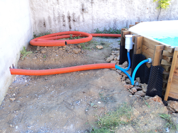

def a écrit :Une autre question : La rajout de terre pour le semi-enterré sera en contact directement avec le bois de la structure ou est ce que tu prévois qq chose entre ?
Je compte mettre de la protection de sous bassement autour avant le remblai, ça évite que de fine particule glisse entre les bastaing et se retrouvent sous le liner. Par contre j'ai regardé dans les magasins de bricolage, c'est des gros rouleau, il m'en faut environ 20 m de long sur 80 cm de haut

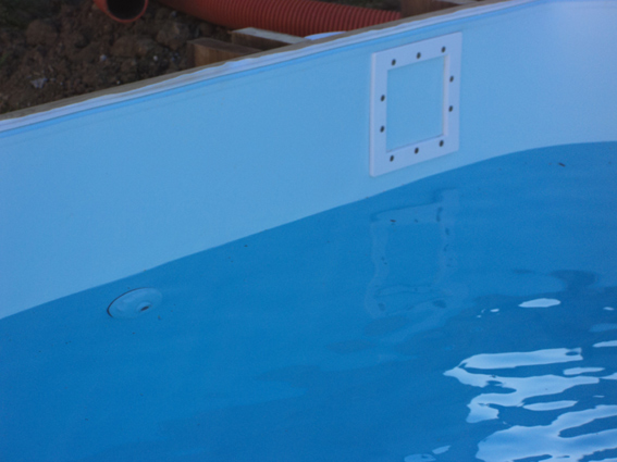

Voici l'avancé du week end :
Pose du feutre de parois
Pose du liner et début de mise en eau
Pose de la protection de soubassement et remblais avec les pierres (J'ai pas encore de photo :roll: )

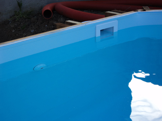

Quelques photos de l'avancement du chantier :
Pose de la protection de soubassement et remblais avec de pierres
Preparation de la buse de refoulement et du skimmer :
Pose du système de filtration :
Branchement du filtre à sable :
C'est plein :
Filtration en marche :
