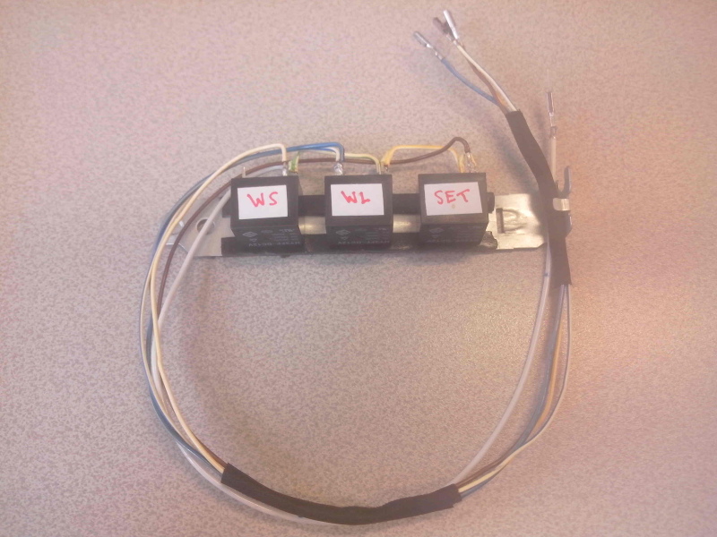

Ca y est mon bouton Winter refonctionne !!
J'ai fait mon montage avec les relais comme expliqué précédemment :
- Winter Switch (WS)/ Winter Light (WL) pour remplacer le bouton Winter d'origine. Pour rappel le Offroad du Tiguan fonctionne directement. Pour ma part j'ai une console bouton de Sharan avec bouton C/S (DCC)
- SET pour reprendre la fonction Set Pressure : ni sur les consoles boutons du Tiguan et du Sharan le fonctionnement est équivalent au bouton individuel des touran 1T2. La mise en place d'un relais est obligatoire. [Mise à la masse côté Tiguan/sharan contre passage du +12V pour les 1T2]. Le montage fonctionne (actionnement du relais). Reste à vérifier la bonne prise en compte côté contrôleur ABS.
@Fab01 : si tu es intéressé fais moi signe pour ton bouton SET
