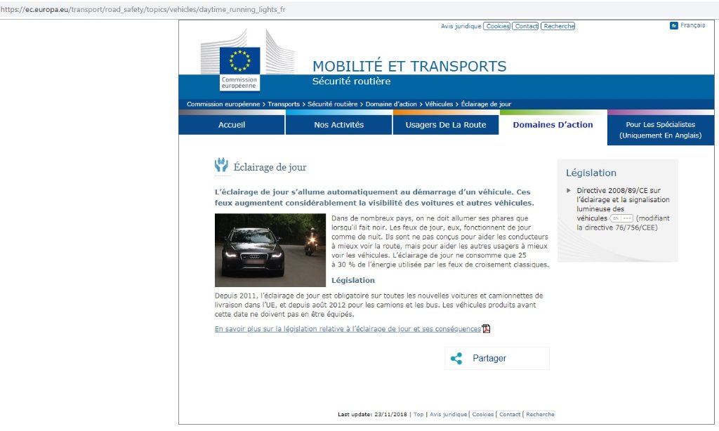

C'en est étonnant puisque c'est une norme européenne donc en théorie non désactivable par l'utilisateur
- Règlement Européen
Sur la Sharan j’ai pu désactiver cette option en décochant feux de jour
