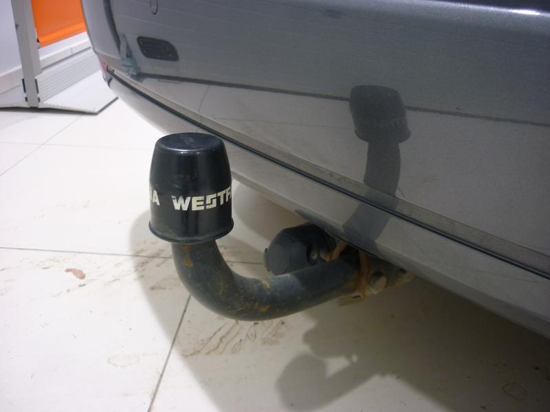

bonjour,
je m apprête à acheter un touran qui a 2 ans (15/.03/2012).
il es équipé d'un attelage.
volkswagen-touran-2-0-tdi-140-match-7-places-1005-7687108-800-600-6 (1).jpg (33.14 Kio) Vu 5981 fois
Y a t il des choses à vérifier selon vous ???
merci

J'ai un atelage aussi qui a plus de 2 ans et j'ai pas toute cette rouille, bizarre :shock:

C'est ce que je me disais aussi. Ça doit être un attelage acheté d'occasion

acheté d'occaz , ou une autre piste , il a peut être trempé le cul du toutou dans l'eau de mer , par exemple lors de la mise à l'eau d'une remorque à bateau ....... j'en voit très souvent immerger l'arrière de leur véhicule en mettant à l'eau (je bosse dans la plaisance) , et l'eau de mer c'est très rapide pour la corrosion ...

oula ca me fait peur.
comment voir ces problèmes ??

dans un premier temps , renseigne toi gentillement sans trop t'affoler en posant des questions discrètes au propriétaire de l'utilisation qu'il a eu de son attache remorque ........ caravane , petite remorque , bateau ect...
depuis combien de temps il a fait monter cette attache (facture pour prouver) ...
pareil perso , j'ai souvent évité les véhicules d'occase avec attache remorque , car récupérer une charrette qui a tracté au max une grosse et lourde caravane par exemple c'est pas top non plus , l'embrayage , les suspattes et les freins , parfois ça trinque copieux :shock: ........ j'ai jamais vraiment tracté , juste une petite remorque 1 dimanche par mois pour ramener l'herbe de ma pelouse à la déchetterie , ça on me l'a déjà faite :den:
sinon regarde sous le véhicule l'état (si corrosion) , la ligne d'échappement par exemple , mais aussi au niveau des roues arrières .
et si t'a le moindre doute , passe ton chemin , des occases , c'est pas ce qui manque ;)

Bilan de la visite : ce touran me paraît bien. Juste l attelage un peu rouille le reste en dessous nickel. Quelques coups sur le pare choc avant mais il va être refait.
