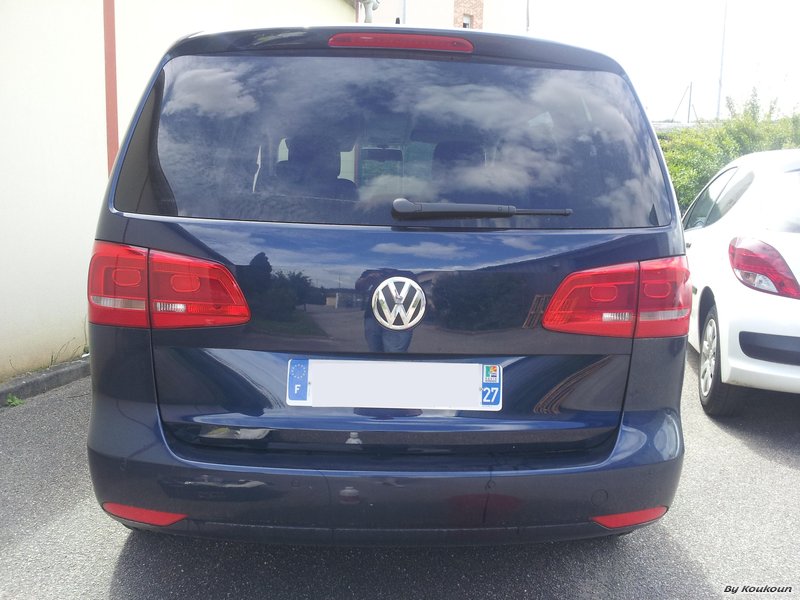

J'avais 10 minutes à perdre, alors j'en ai profité pour déssigler mon Touran. On sait plus comment il s'appelle, mais j'aime bien
Alors commençons par le commencement!

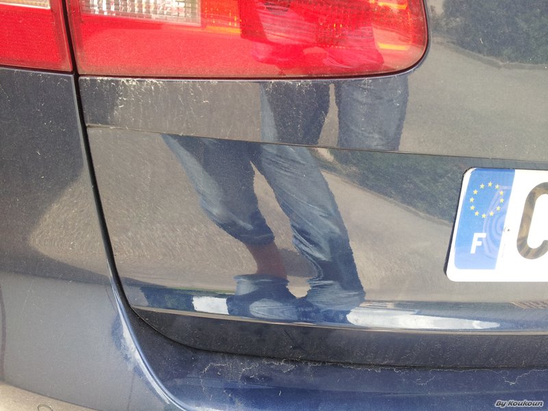

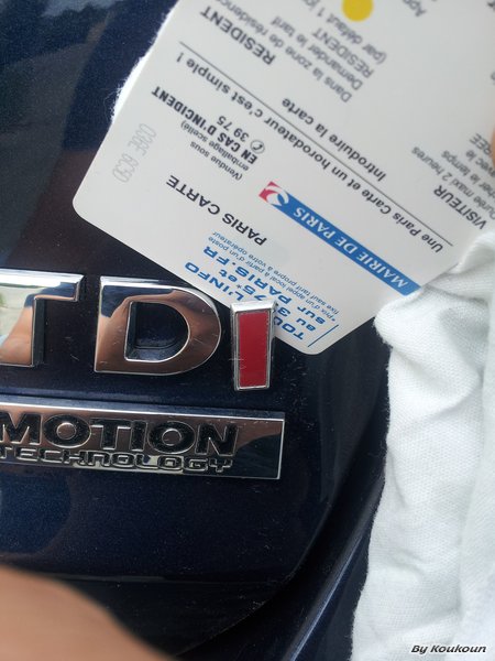

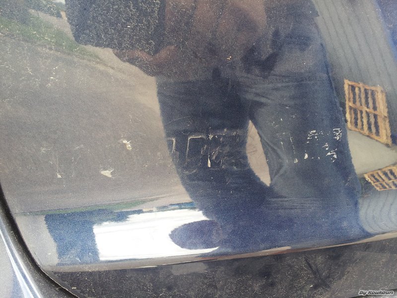

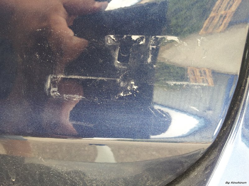

1 : Avant : 2 : Nettoyage de la surface à l'eau claire et au Gant de lavage spécial : 3 : décollage des caractères avec une carte type CB : 4 : Enlèvement des restes de colle avec de l'acétone à faible concentration : 5 : Re lavage à l'eau claire pour enlever les restes d'acétone et préparer pour le polish.
6 : Application d'un polish abrasif et d'un autre de finition, puis une cire de protection adaptée à la couleur. Et voilà. ça prend pas longtemps et le rendu est vraiment top!

Super

Je n'ai pas demandé le dessiglage car c'est ma boite qui commande les touran et ils n'écoutent pas parfaitement ce qu'on leur demende. Donc après 2 demandes sans succès pour les 2 précédantes Touran, je préfère le faire moi-même.
Meguiar's est une marque de produits d'entretien de bonne qualité. Je n'utilise presque que ça. Ils font du polish, des cires, des shampooings, des gants, chiffons.... Et toute sorte de produits dédiés au nettoyage et à la rénovation de véhicules (Voitures, motos, bateaux,...)
