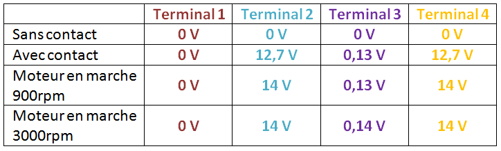

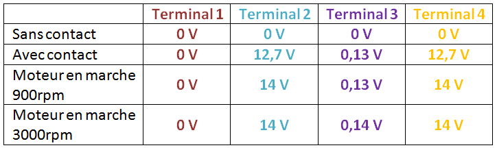

Boitier papillon reste ouvert
Message par Marcuvitz »

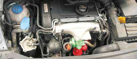

J'ai un Touran 2004 2.0 tdi 136 AZV.
La voiture perd de puissance sur l’autoroute.
La voiture roule bien mais en démarrant il faut appuyer un plus d’habitude sur l’accélérateur sinon elle cale.
Selon la valise j’ai P0401, P02100 et P0234
____________________________________________
Le volet du boitier papillon ne tourne pas, du coup le boitier papillon reste ouvert
J’ai remplace cette boite papillon et toujours le même souci, le volet est toujours ouvert …
Le volet ne bouge pas même en accélérant. C’est pour cela j’ai pris la tension électrique de 4 terminaux du connecteur du boitier.
La voiture consume de l’huile …
Je pense qu’il y a un souci au niveau du signal qui fait marcher le moteur car le signal n’augmente pas en accélérant.
Merci pour votre aide
Ajouté 5 heures 37 minutes 12 secondes après :
Re: problème de demarrage suite nettoyage egr
J'ai oublié de mentionner que j'ai vérifié les fusibles et les relais.
Je me demande le moteur du boîtier papillon est protégé par quel fusible ou bien par quel relai ?
