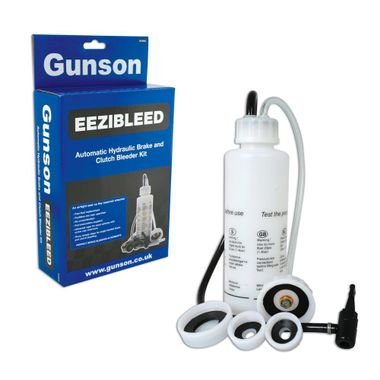

* Pour la purge, j'ai suivi les préconisations de pas mal d'internautes : purger à l'eezibleed
voiture au sol (ne pas s'effrayer au démarrage du véhicule, comme le bouchon avec flotteur du reservoir de liquide est déposé, le Touran se met à clignoter dans tous les sens), moteur en marche et frein à main tiré. Partir de la roue ARD , ARG, AVD et finir à l'AVG. Je dépose la roue à chaque fois, je trouve que c'est plus pratique pour accéder aux vis de purge. J'y suis allé gourmand en utilisant environ 2.5 l de liquide DOT4. J'ai poussé avec un compresseur taré à 1.5 bar.
Une fois terminé, contact deux voyants toujours allumés mais après avoir roulé 50 m plouf , MIRACLE, tout s'éteint et l'air re-rentre dans les poumons après 1/2 heure en apnée. Un tour dans les graviers pour tester l'ABS. Nickel. Pédale dure. Un coup de valise (je suis équipé de la valise AUTEL Maxi diag ) pour effacer les défauts résiduels et voilà.
