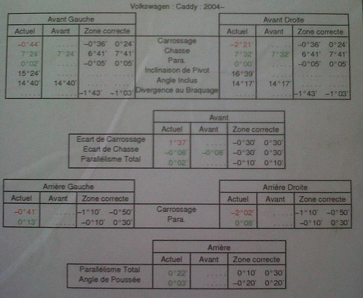

j'ai un probleme sur mon caddy life :
mes pneus avants se mangent sur l'interieure en a peine 10000 kms, pourtant je ne conduit pas comme un fou et apparement (oui car pour moi c'est du chinois) mon parallelisme est correct, mais l'on m'a dit que sur les caddy on ne peut pas regler le carrossage.
voici ma feuille de parallelisme :
et voici la feuille que j'ai recuperé sur la 1ere page de ce sujet :
donc si je comprend bien sur les touran on peut regler le carrossage :mssss:

par jef10
Il faut remarquer que les carrossages avant et arrière présentent le même défaut ? Quelle peut en être la cause ? Je ne pense pas que cet écart puisse causer une usure anormale sur les deux pneus.
Par contre cela peut mettre le doute sur la mesure. Tu peux faire une vérification simple et indicative : trouve une dalle plate et horizontale, pression des pneus vérifiée, laisse le touran au point mort et volant centré ( quelques mouvement arrière et avant pour poser le train avant ). Tends une ficelle entre les flancs des pneus arrière et avant, à hauteur des axes de roue. Puis au niveau du pneu avant, vérifie qu'elle touche le flanc vers l'avant et vers l'arrière sans coude ( à 1 mm près ça se voit )

Sur ton rapport, il y a bien un angle assez négatif sur la roue av droite -2°
Est ce que c'est sur cette roue que l'usure est la plus prononcée ??
Après avoir fait le rabaissement de ton caddy est ce qu'une géométrie avait été faite pour régler le train roulant ??
