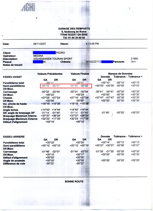

A l'occasion de la révision de mon toutou au garage des remparts à Rosay 77,
j'ai demandé le contrôle de la géométrie ( 75€uro HT) car depuis que je suis en 18", je n'avais pas encore pris le temps de le faire
Je n'ai pas eu le temps de lire les 3 types de chassis sur la machine sauf le mien (Touran sport)
Une fois les 4 capteurs ajuster sur les roues, l'écran de contrôle demande de vérifier la hauteur entre le centre de la jante et le bord de l'aile (la valeur doit correspondre avec l'écran)
J'ai noté 589mm pour l'avant et 599mm à l'arrière pour mon chassis sport
Une fois la mesure faite, braquage des roues à droite puis à gauche
Lecture des mesures et réglages si nécéssaire et là, surprise pour mon toutou
Toutes les valeurs sont dans le vert sauf une infime différence au parallélisme
Vive le 18"
Pour comparer avec vos données, voiçi la copie de mon rapport

Pedro [ image externe ]
