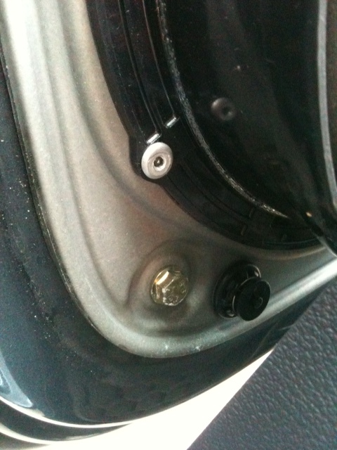

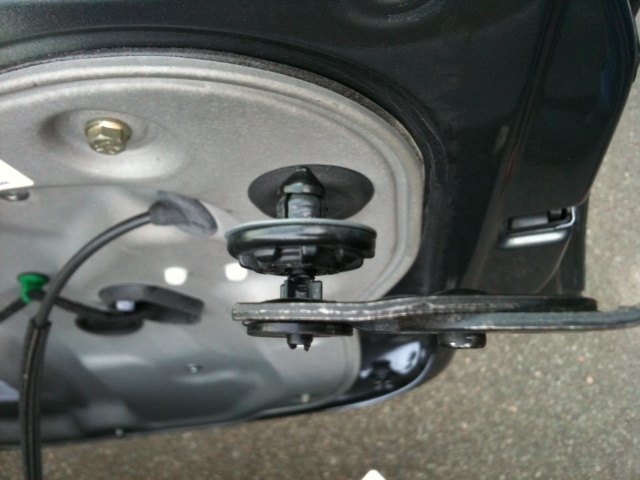

Je me suis lancé hier sur le démontage du panneau de porte pour remplacer la poignée intérieur.
Je mets ci dessous quelques photos qui illustrent ce démontage en complément de ce qui a déjà été publié.
Aprés dévissage des 2 vis en partie inférieure du panneau de porte et des 2 vis qui se trouvent sur la poignée de porte (sous le cache) il faut ensuite déclipser 6 clips (3 de charque côté)
Les 3 clips du côté des charnières sont plus difficiles à déclipser. (voir photos pour voir leur position)
La plupart du temps ces clips restent sur la porte. Il faut les retirer puis les remettre dans leur logement sur le panneau de porte pour le remontage. Pour les retirer sans les casser j'ai utilisé une pince à dénuder...
Une fois le panneau déclipsé il faut ensuite dévisser les 3 vis qui maintiennent la poignée par l'intérieur
Il suffit alors de procéder au remontage...
Un petit conseil à ce stade : bien vérifier qu'au cours des différentes manipulations du panneau le cable d'ouverture de porte ne s'est pas déclipsé de la poignée poir ne pas avoir (comme moi) à recommencer...

- Position Clips côté Charnières
- Poignée Touran AVD 8.jpg (115.72 Kio) Vu 5910 fois
- Poignée Touran AVD 3.jpg (97.97 Kio) Vu 5910 fois
- Clip sur la porte
- Poignée Touran AVD 2.jpg (87.79 Kio) Vu 5910 fois
