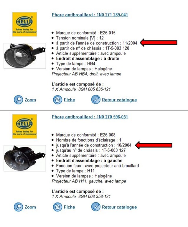

SViT a écrit :Voici un petit tuto vite fait pour changer le phare anti-brouillard, il en éxiste deux sorte ceux avec des ampoules HB4 et ceux avec des H11, les H11 jusqu'à 2005 et après à aujourd'hui du HB4 si je dis pas de conneries.
J'ai du changer le mien dont le verre de l'optique était fêlé, j'ai donc commandé sur le site Oscaro reçu 2 jours après monté en 5 min.
Démonstration:
tu confirme que pour touran de 2004 c'est du H11 qu'il me faut ?
c'est bien ça
C'est pas moi qui le dit en même temps il faut mieux aller vérifier soi même en plus ça perends 2 min.
le mien est de 09/2004 donc du H11
mais je demonterais avant pour etre bien sur
merci pour la photo
