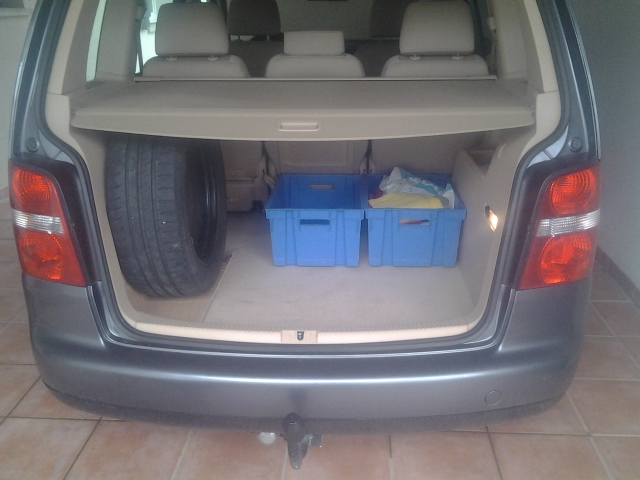

une autre solution, avec roue de secours taille 205 16"
Nécessite seulement un boulon de 10, un écrou, et deux rondelles larges.
Je préfère cette solution à celle de la rehausse en polystyrène, car trop de boulot ;-)

Je suis pas fan, mais bon je salue quand même.
La roue galette aurait pris une place minimum dans le coffre, tout compte fait on ne crève pas si souvent et je pense que la galette est selon moi suffisante.

Re: Installation roue de secours taille normale en seconde m
Ouh ben toi, si tu compares le touran à une estafette ... ça va êt'tafette ! :lol: .252./
Mais je ne fais pas le malin car je traine aussi une roue dans mon coffre depuis le début :D

Thierry_64
Messages : 23
Enregistré le : 20 sept. 2013, 13:00
Localisation : Bayonne
Message par Thierry_64 »
je suis d'accord, la galette est plus pratique mais difficile à trouver d'occasion pour un prix raisonnable.
en fait j'ai acheté 4 roues alu d'origine Touran, puis revendu trois de mes roues aciers d'origines.
Elles ce sont vendu comme des petits pains. Je crois que personne n'aimes le kit de reparation :?
Bon, il me reste assez de place dans le coffre, qui est vraiment grand dans le Touran.
j'adore la photo de l'estaphette :D

Bonjour Thierry64,
Je viens de penser à un truc : tu pourrais couvrir la roue avec une housse, un pneu c'est toujours un peu salissant lorsque l'on s'y frotte....
A plus, et sans rancune pour ce que j'ai pu écrire :oops:
