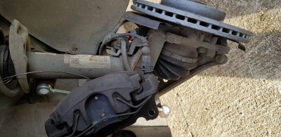

Dévisser l'étrier (2 boulons de 21) puis le fixer au ressort de suspension

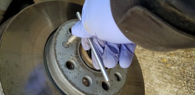

Démonter le disque (torx T30)

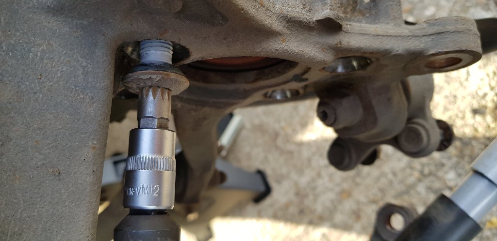

Dévisser les 3 écrous (16) de la rotule pour pouvoir dégager l'arbre de transmission pour accéder aux 4 vis du roulement. Desserrer les 4 vis (XZN 12) du roulement

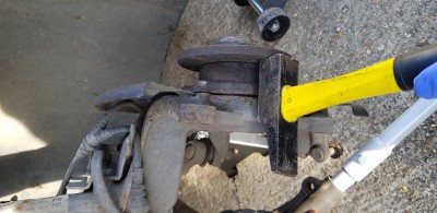

Décoller le roulement avec un coup de marteau

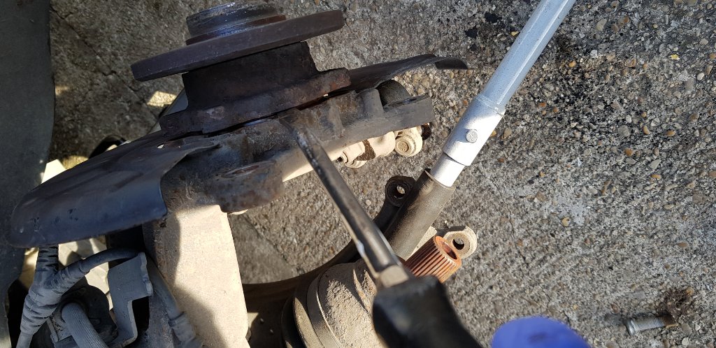

Faire levier avec un gros tournevis pour dégager le roulement

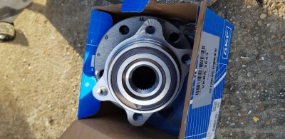

Sortez le nouveau roulement
