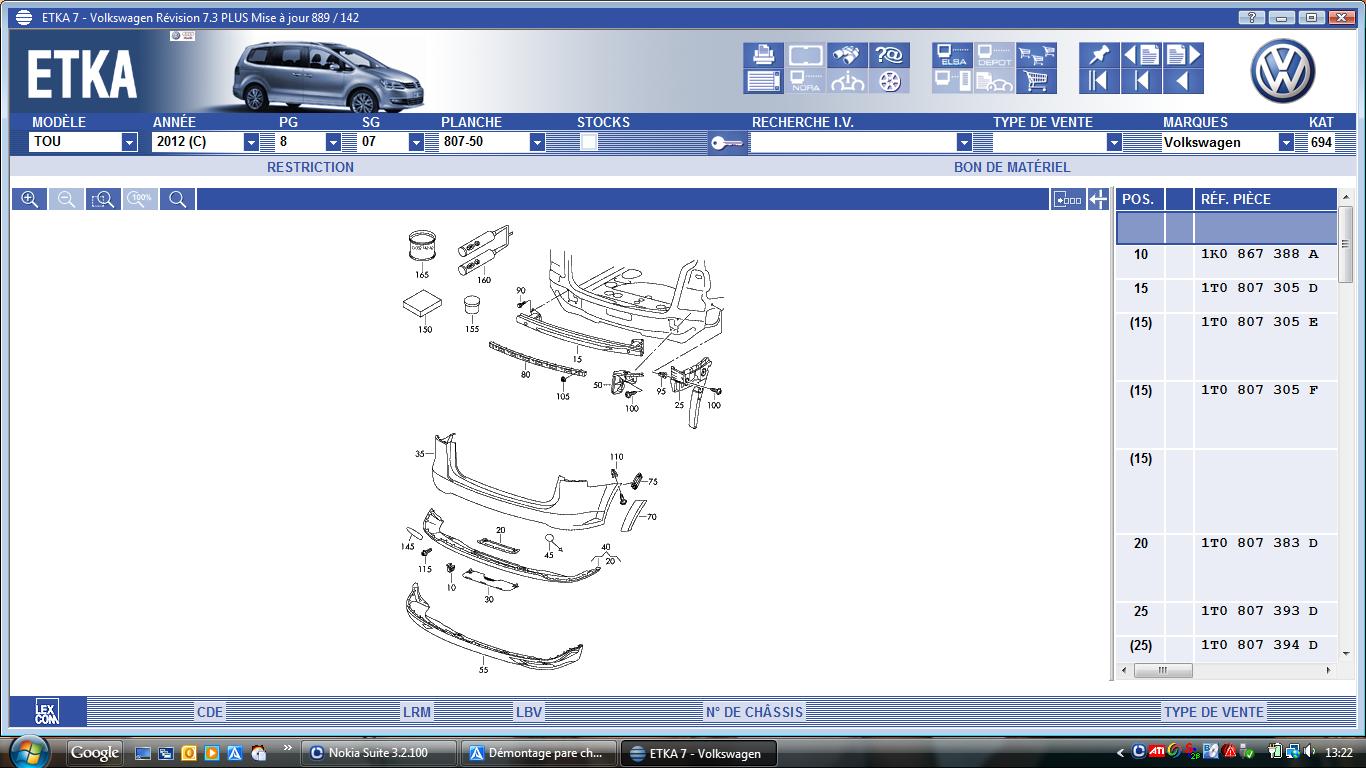

Quelqu'un connait il la procédure pour le démontage du Pare choc arrière sur un V3 ? Je viens d'enlever toutes les vis de fixation apparente et les pare choc est toujours solidaire de la carrosserie au niveau des feux arrières. J'ai démonté les feux arrières, mais pas de vis de fixation à ce niveau sur le V3.
Si vous avez déjà fait cette opération, merci de m'éclairer, je sèche et mon attelage n'attends que d'être monté,
Re: Démontage pare choc arrière
Posté : 26 déc. 2011, 13:31
par Mc Rai
Je sais que sur le V2, il y a un pic qui est a déclipser depuis le passage de roue AR vers la zone de la pointe haute du PC
Je te joins une vue du schema du parechoc V3 prise sur Etka :wink:
schema parechoc V3.jpg (135.63 Kio) Vu 5181 fois
