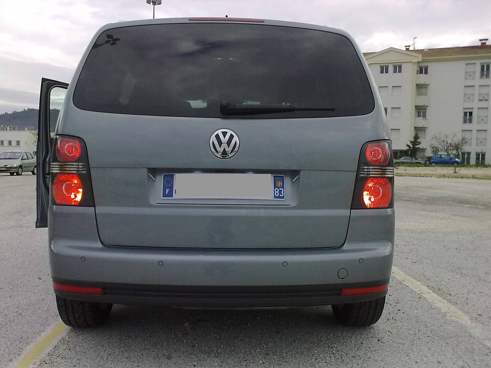

alors voilà, matinée vag.com!
- activation des AB en feux de jour, réglage 70%. 40% faisait vraiment faiblard 60 était pas mal, donc vendu pour 70% (sur la photo ça rend fort, mais en vrai c'est beaucoup plus atténué)
- activation 2ème feux AB arrière (ça ne ressort pas trop sur la photo en plein jour)
- activation lève vitre en fermant la voiture à la télécommande et en relâchant le bouton à l'issue des 3sc (les vitres continuent de monter)
- rabattre les rétro extérieur même contact coupé et portière ouverte (en agissant sur la molette bien sur
par contre pour le nombre de clignotement des rétro extérieur, dans le module 09/adaptation, le chanel 31 n'a pas été trouvé
voili-voilou, tout ceci était bien entendu impossible à faire d'après la concession
encore un grand
- feux AB en feux de jour à 70%
- 1.jpg (243.02 Kio) Vu 13362 fois
- 2ème AB arrière d'activé
- 2.jpg (184.84 Kio) Vu 13362 fois
