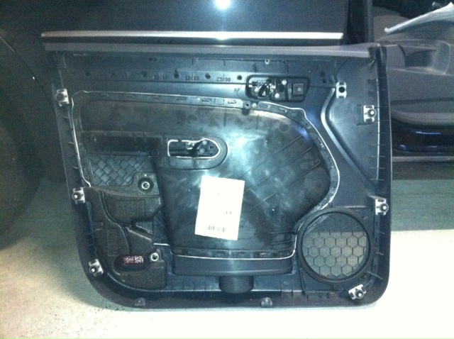

J'en profite pour faire ma petite contribution:
Serrure Arrière ETKA: Serrure Avant ETKA: -- 31 Jan 2015, 11:29 --
Garniture Avant droite: position des clips
Tole intérieure: position des 2 goupilles en plastique blanc de la serrure, et 2 boulons de 10 à dévisser pour désolidariser la vitre du mécanisme de lève-vitre.

Bonjour à Tous,
La porte avant côté passager est restée bloquée en position fermée. J’ai lu tous les sujets que j’ai trouvés (en français et en anglais) où ils proposent certaines manips à faire mais aucune n’a fonctionné sur ma voiture. VW a dit qu’ils arrivent dès fois ouvrir avec la valise. Je voulais voir ce qu’ils ont de plus que nous avec notre VAGCOM. En fait ils essaient la même chose. Leur réponse était : « pas de solution. Il faut laisser la voiture, on va démonter en force avec risque de casser la garniture de porte. Devis : min. 400€ ».
Finalement je l’ai fait moi-même ce we, sans rien casser mais très chiant à faire.
J’ai pris pas mal de photos. Je vais essayer de faire un TUTO car il y a beaucoup de personnes dans ce cas. En attendant si vous avez ce problème et vous êtes en train de vous lancer dans la réparation et que vous avez besoin d’infos, n’hésitez pas me contacter.

Heureux propriétaire d'un toutou V1 depuis 1 an, tout allait bien et voilà : casse lève vitre conducteur.
un rapide passage chez VW, devis 300€ à la louche. N'écoutant que mon courage et les conseils avisés du forum je me lance.
dépose de la garniture, OK, dépose de la tole intérieure OK, dépose de la serrure OK.
Je bloque la vitre avec une cale en bois en attendant la pièce de rechange, et repose la serrure seule. je fais un essai la porte s'ouvre et se referme avec la poignée. c'est là que les ennuis commencent: je reconnecte la serrure et verrouille avec la commande, la porte est bien verrouillée, je déverrouille et là, la porte reste bloquée, impossible à ouvrir , même avec la clé, ou en tirant sur le câble!?
Est ce en relation avec la fermeture centralisée ou un problème mécanique ???
