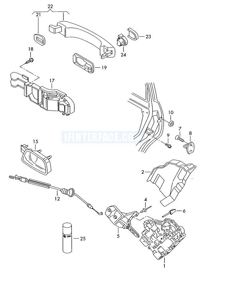

J'en profite pour faire ma petite contribution:
Serrure Arrière ETKA:
Serrure Arriere
Serrure Arriere
Serrure Arriere.jpg (105.28 Kio) Vu 8940 fois
Serrure Avant ETKA:
Serrure Avant
Serrure Avant
Serrure Avant.jpg (135.73 Kio) Vu 8940 fois

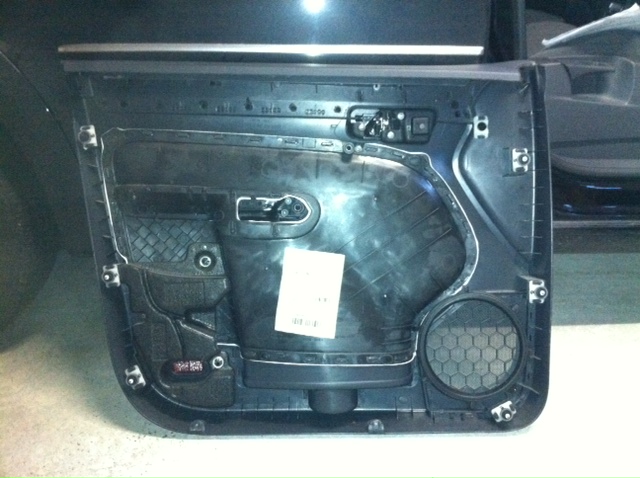

Garniture Avant droite: position des clips

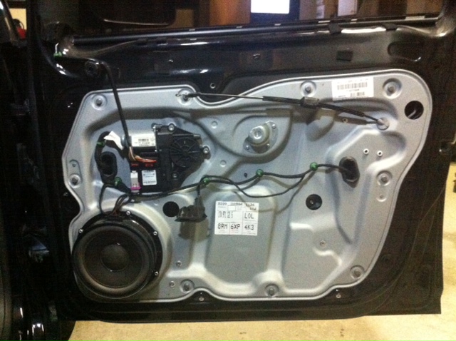

Tole intérieure: position des 2 goupilles en plastique blanc de la serrure, et 2 boulons de 10 à dévisser pour désolidariser la vitre du mécanisme de lève-vitre.

Sur les vues éclatées, à quoi sert la piece n°5?

cette pièce sert à positionner la serrure et la maintenir en place en prenant appui sur le panneau de porte.
voir photos ici topic10115-125.html
