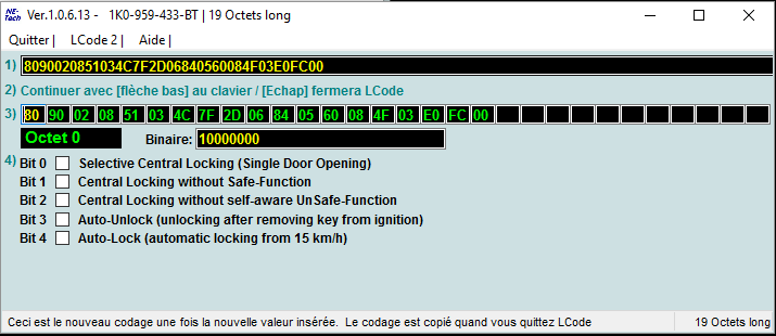

Je me suis fait prêter un câble pour désactiver la fonction "auto-lock" (car je n'ai pas le grand ODB).
J'aimerais en profiter pour reconfigurer le dévérouillage centralisé depuis la télécommande de telle sorte que toutes les portes s'ouvrent quand j'appuie une fois sur la télécommande (et non pas seulement la porte conducteur).
Je sais que cela est possible en appuyant 2 fois sur la télécommande mais il me semble avoir vu que cela était possible dès le 1er appui sur la télécommande.
Quelqu'un peut-il me dire dans quel menu du logiciel on a accès à cette configuration ? (j'ai fouillé dans le forum mais je n'ai pas trouvé...)

Je pense qu'il s'agit du bit0 de l'octet 0. A essayer !
