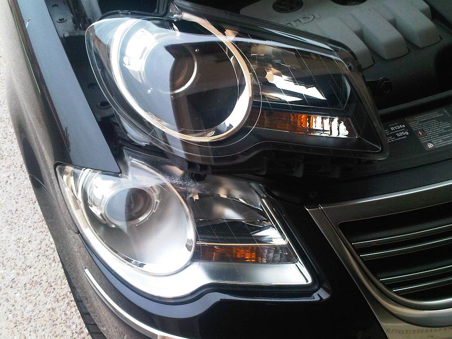

J'ai mes phares a fond noir a mettre dès que j'ai le temps, mais je ne trouve pas de tuto pour le demontage de l'ensemble :( quelqu'un a ça ??

Il faut que je trouve du temps pour les monter ........ :581:

ça c'est la classe !! :bizz:;

d'après ce que j'ai vu il faut tomber le pare choc ? mais je n'ai pas trouvé de tuto :(

Il faut que tu démontes ta calandre, ensuite t'as des vis dans le passage de roues qui retiennent le pare-choc tu les retirent et d'autres vis en dessous le pare-choc et normalement après ça vient tout seul :mrgreen:

il faut un peu tiré sur les cotés pour déclipser le du rail parechoc mais aprés il vient voir si il n'y a pas des vis qui tienne la protection moteur inf qui ne sont pas visser sur le parechoc sur le V1 y'en a sur le V2 ch'ais pas.

Voila !! fait, en gros il faut 1 bonne heure (le temps des photos) ;)

Bravo! Pour le résultat on dirait le mien en Noir! :mrgreen:
