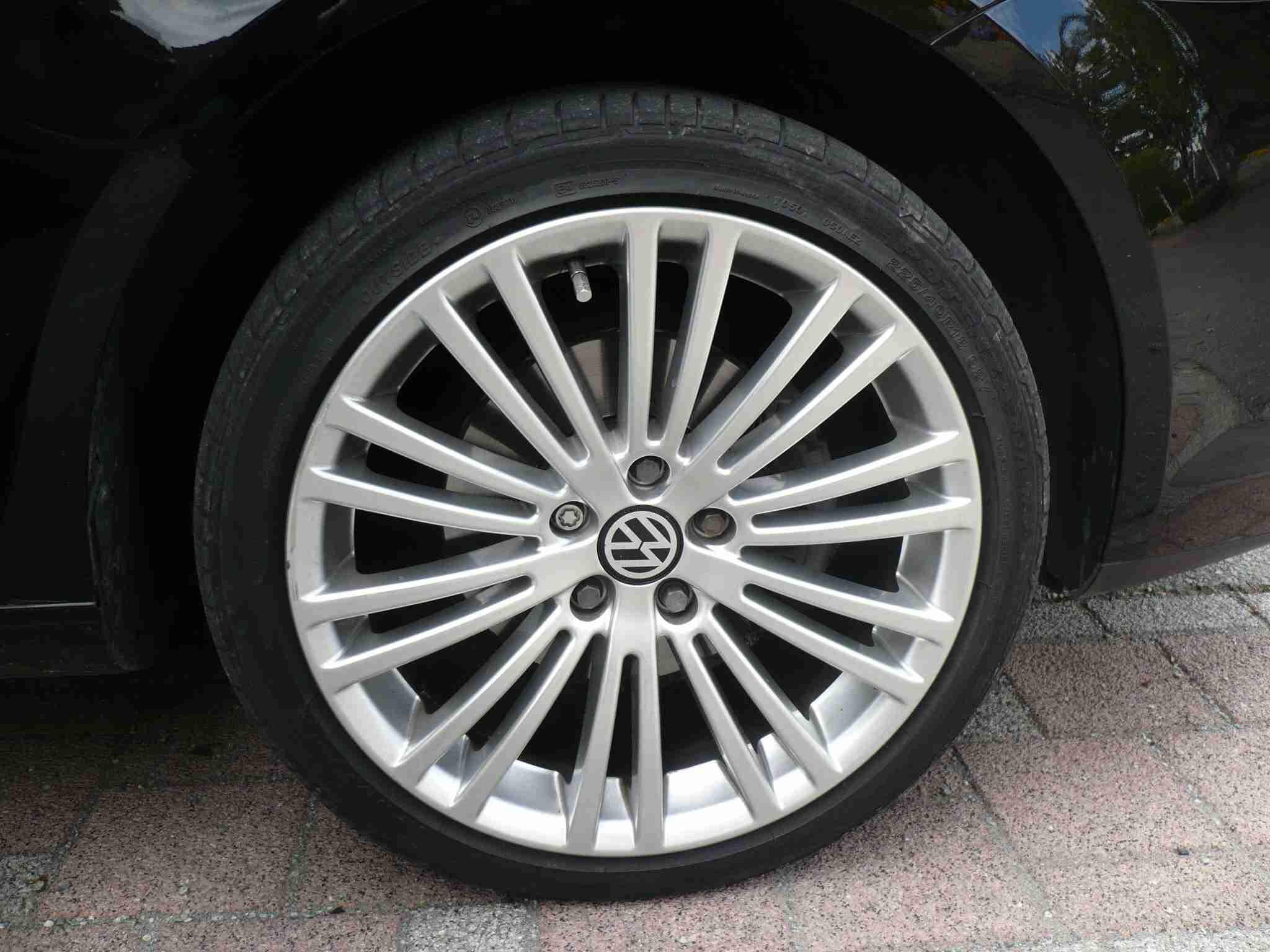

Je suis en cours d'acquisition d'un Touran et je me pose la question suivante :
Est ce d'origine : sur un Vw touran 2.0 tdi sport line 140 cv de 2007 toute option, des jantes en 18p, 225/40r18 (type golf r32) ?
Elles sont à batons : photo jointe :
Risque : ne passe pas au contrôle technique + compteur faussé si pas d'origine !!!
Merci de vos réponses
Re: Jantes d'origine ???
Posté : 02 juin 2010, 22:17
par tijou67
ça passe t inquiete pas, t as pas une photo du toutou en entier :?:
Posté : 02 juin 2010, 22:41
par webjo
Bienvenue sur TP malgré que tu n'ai pas fait une petite présentation. ;)
Pas de souci tu reste dans les normes et en plus elle sont sympa ces jantes là //§
