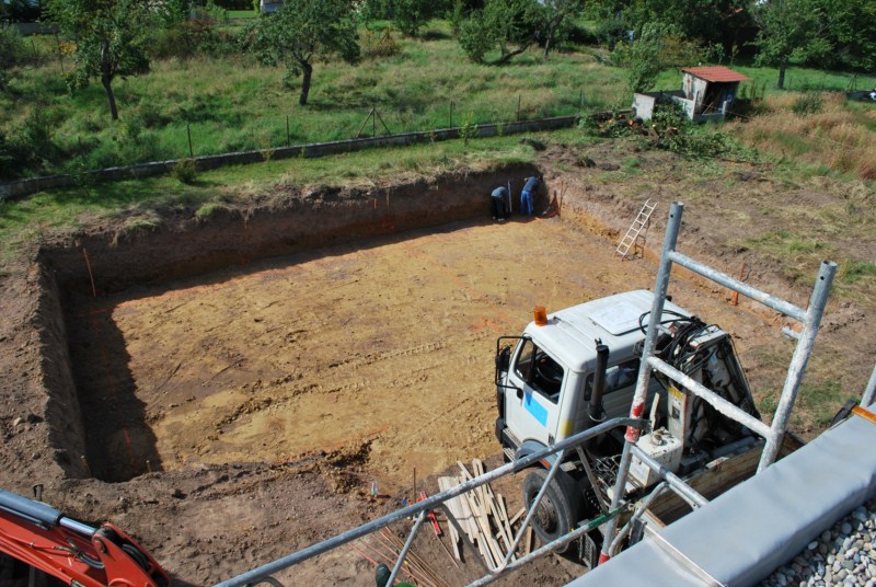

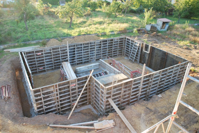

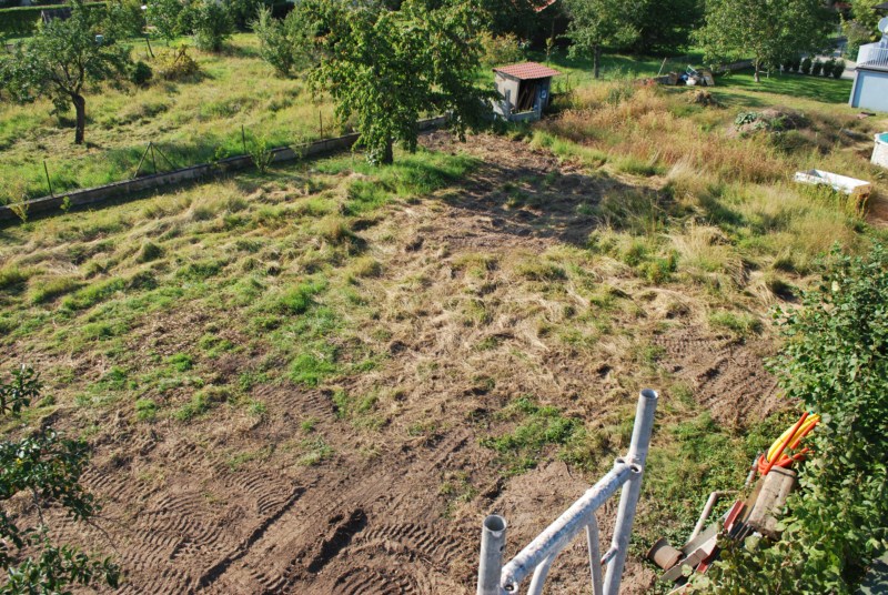

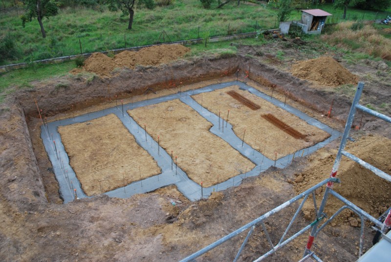

Voila les photos de l'avancée des travaux
- Le terrain avant le drame
- 01 [1600x1200].JPG (236.09 Kio) Vu 2883 fois
- Le trou
- 02 [1600x1200].JPG (182.56 Kio) Vu 2883 fois
- Les fondations
- 03 [1600x1200].JPG (172.9 Kio) Vu 2883 fois
- Le coffrage
- 04 [1600x1200].JPG (184.55 Kio) Vu 2883 fois

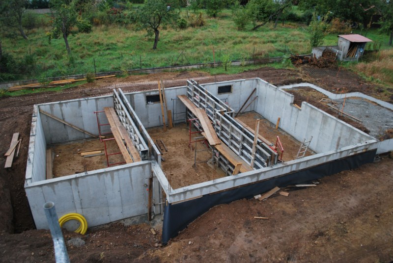

- Le décoffrage
- 06 [1600x1200].JPG (161.86 Kio) Vu 2883 fois
- Pose des poutrelles - hourdis
- 07 [1600x1200].JPG (147.91 Kio) Vu 2883 fois
- Mise en place du ferraillage et des gaines électriques
- 333 [1600x1200].JPG (168.94 Kio) Vu 2883 fois

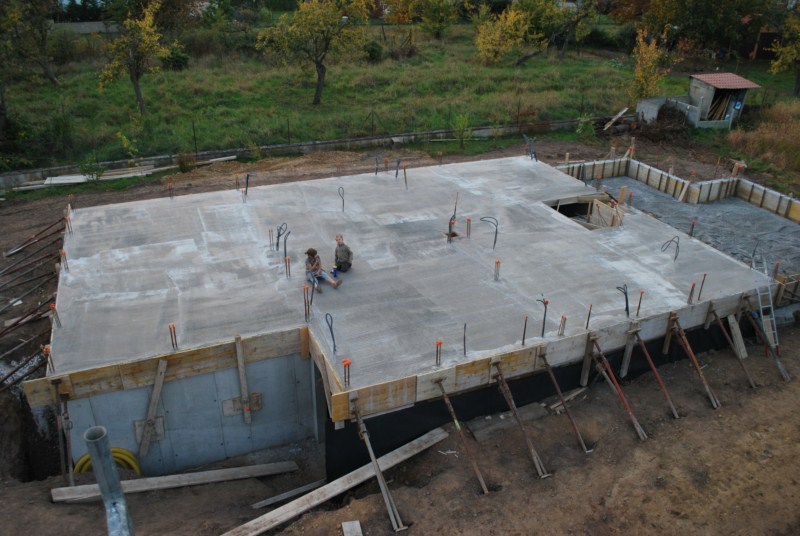

- La dalle coulée avec 2 visiteurs
- 334 [1600x1200].JPG (138.42 Kio) Vu 2883 fois

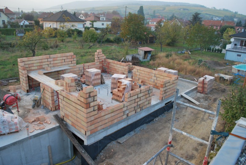

- Les murs montent
- 335 [1600x1200].JPG (152.11 Kio) Vu 2883 fois
- Les poutrelles et hourdis de la dalle de l'étage
- DSC_0172 [1600x1200].JPG (147.11 Kio) Vu 2883 fois

Armel, sur la 6ème et 7ème photo de Papaours, tu peux deja avoir pas mal d'info sur comment faire une dalle suspendue.
Tu peux y voir les poutres en béton et les hourdis (voir photo 6) et leur forme spéciale pour pouvoir rester poser sur les poutres.
Puis ensuite, pose de planche de coffrage tout autour pour retenir le béton qui va etre coulé.
Sinon, il ya une autre technique pour les dalles coulées à même le sol
Re: Papa OURS
Mc Rai a raison, sur la photo 7 tu vois exactement ce qui c'est passé.
Les poutrelles - hourdis sont posés ainsi que le ferraillage et le coffrage périphérique.
Ensuite tu coules le béton à raz des planches et tu laisses sécher
