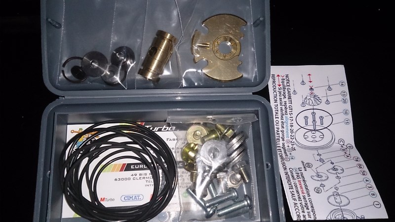

c'est donc un GT1749VA, le kit de refection est commande,celui la: http://www.ebay.fr/itm/261270602543

voila le kit de refection turbo recu:
on va commencer ca cette semaine j'espere! :D

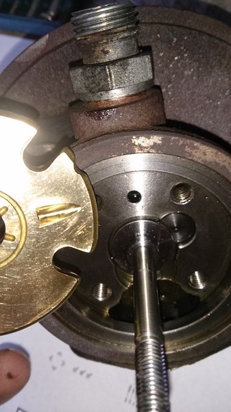

un peu de suies,mais tres peu, vu qu'on le laisse pas s'encrasser, mais la contre plaque est encore bien marquee par les ailettes, du au frottement apres dilatation a chaud!je vais galerer a la sortir pour la resurfacer elle est bien accroche au collecteur..... :?
bref,la geometrie est tres dure et coince,on va y remedier!

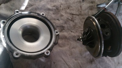

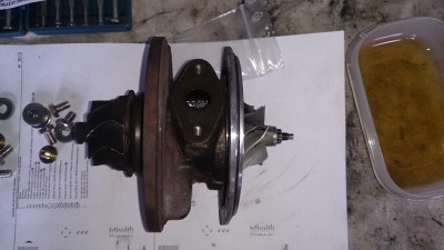

puis on repere et on attaque le dessassemblage du chra de turbo:
reperage
on passe la douille de 8
separation du corps

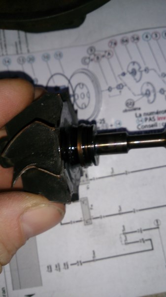

depose turbine et reperage equilibrage(petite marque)
depose plaque apres reperage position

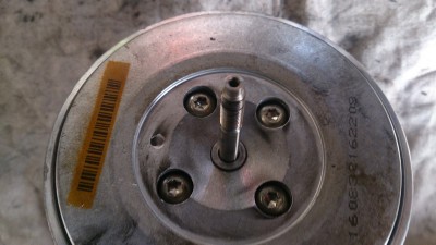

et voila le coeur du chra
une fois tout sorti,voici les pieces dans l'ordre de sortie:
maintenant,faut tout nettoyer,degraisser, et on remonte le tout dans le bon sens :hi:

suite et remontage chra du turbo!
on remplace le segment d'etancheite cote echappement

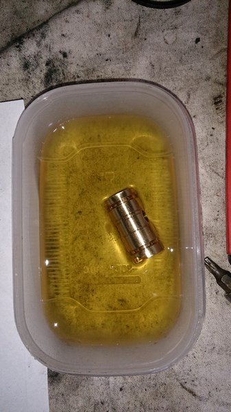

la bague principale,on plonge toutes les pieces dans l'huile avant assemblage
mise en place avec sa cale de verrouillage
mise en place entretoise et cale intermediaire, attention au sens(gorge de huilage cote echappement)
entretoise avec le segment d'etancheite cote admission
on replace la backplate en alignant bien les trous des vis

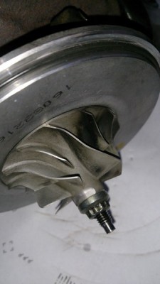

on recale la turbine avec le repere fait sur l'ecrou
et voila c'est reassemble!
on replace ensuite le chapeau de turbine avec les reperes

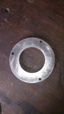

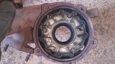

ensuite,j'ai commence a refaire la geometrie variable, avec la contreplaque des ailettes bien attaquee
d'abord la sortir de son logement
voila l'etat,on voit bien les marques laissees par les ailettes
apres un passage au grain 60, puis 120 et enfin 600
cette aprem,je remonte la geometrie qui est passee au bain a ultrasons,on reassemble le touran et on bouche la sortie vers l'EGR avec une plaque maison!

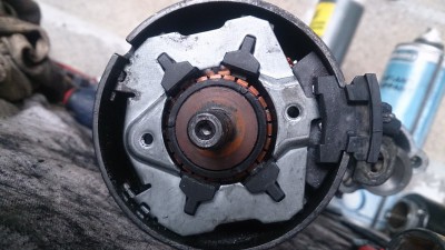

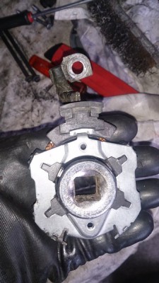

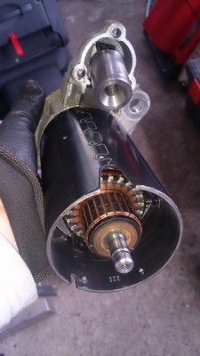

et pour finir, demontage du demarreur pour controle,les charbons sont au bout, je vais en commander des neufs!
avec la ref du demarreur,j'ai pu en trouver sur condensateur-web.fr pour environ 17€ livre!
Ajouté 20 heures 15 minutes 51 secondes après :
remontage du demarreur apres un bon nettoyage de toute la poussiere de charbon et autres,nettoyage du collecteur et graissage de la pignonnerie et roulement guide de tete:
voici comment remettre la couronne porte charbons,on utilise un cylindre de meme diametre que le collecteur(ici une douille de 24)
puis on le glisse avec le cylindre en contact avec le collecteur
ensuite,faire attention a ce que la couronne soit bien a sa place,ici elle est legerement desaxee par rapport a la tresse d'alimentation
et voila un demarreur pret a repartir
une fois reassemble,toujours verifier qu'il tourne bien librement a la main,car si il bloque il y a un gros risque de detruire le collecteur et les charbons,si ca bloque il faut reouvrir pour trouver le probleme!
