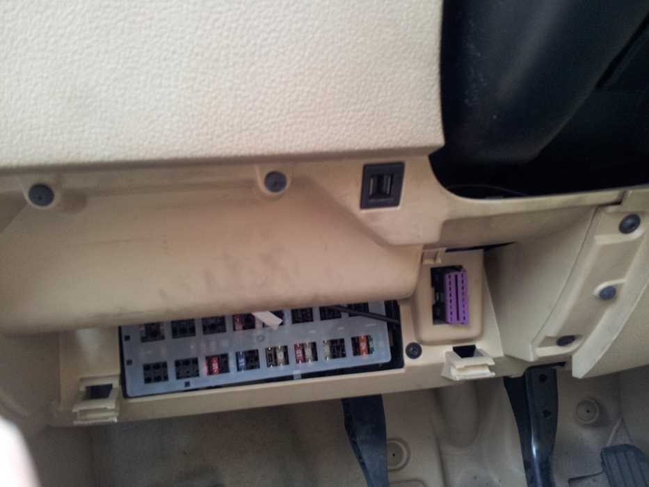

Alors c'est pas difficile d'y accéder un peu de démontage et c'est bon :
En premier il faut enlever le cache du tableau de bord côté conducteur. Profitez en pour déclipser la baguette insert 'ici en alu). C'est juste clipsé.
Dévisser les 4 vis (torx) :<br />- une à gauche de la prise ODB<br />- 2 sous le volant (une sous l'autre)<br />- 1 derrière le cache dévissé juste avant en prenant soin de l'écarter pour y accéder.

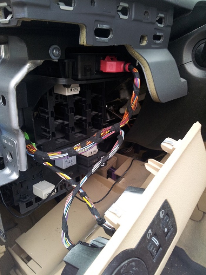

Tirer ensuite vers vous l'ensemble avec le bloc commodo phare / réglages hauteur,..). c'est juste clipsé ensuite. <br />Vous pouvez déclipsé les prises du commodo phares et réglage d'intensité et hauteur pour être tranquille mais ce n'est pas gênant.
Le boitier CAN GATEWAY est celui fixé sur la prise rouge. Pour le retirer, vous avez deux ergots en dessous à pincer, puis tirer le boitier vers vous. Il suffit ensuite de le débrancher et d'installer le nouveau à la place.

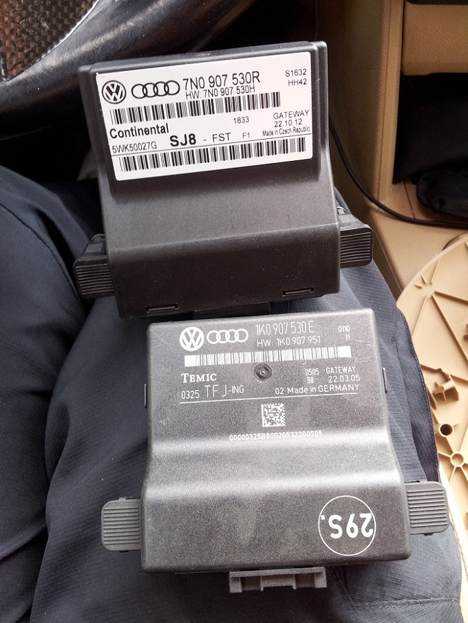

-- 05 Mar 2013, 12:59 --
Et voilà l'ancien boitier (en bas) et le nouveau (en haut).
Fred
