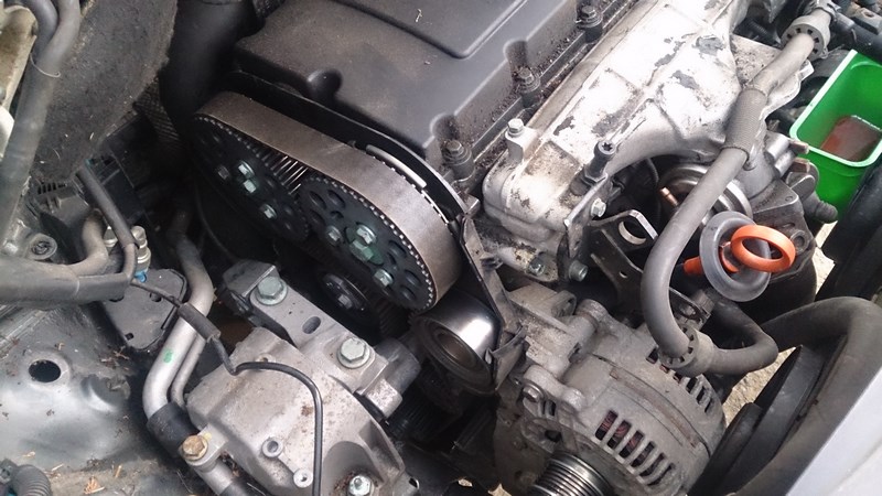

voila, debut des travaux pour la distri:
j'en suis la pour ce soir, la distri est accessible, il me reste juste a soutenir le moteur pour deposer le support moteur!par contre, j'ai trouve une nouvelle fuite de LDR au niveau de la pipe raccord 3 voies entre le boitier lateral culasse et le radiateur moteur, la petite pipette raccord a cede en la manipulant!!!
trop bien de casser une piece comme cela un WE.... du coup je vais bricoler ca avec un raccord cannele a visser demain, ca tiendra le temps d'avoir une piece neuve!
demain la suite!
Re: resideur
Posté : 04 avr. 2017, 13:23
par resideur
hello!
la distri est donc faite, non sans mal car c'est long a faire et j'ai du gerer avec le support moteur que je n'arrivais pas a sortir...... :roll:
voila la petite reparation sur la pipe raccord:
elle est pas donnee cette piece: 50€ :shock: reception jeudi au plus tard!
distri faite:
et petite frayeur apres remontage: plus de puissance!!! j'ai commence a tout redeposer pour verifier le calage.......... pour me rendre compte que la fiche du debitmetre etait mal clipsee........ :lol: :lol: :lol:
