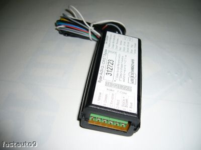

Pourriez vous me dire si vous connaissez ce boitier et comment il se branche?
Evite t'il de retirer un cable jusqu'à l'avant de la voiture?

Pour Thaz, je pense que ton boitier ressemble à ça, c'est un faisceau FF, n'est ce pas?

voila ce qui est noté sur la page où j'ai trouvé l'article:
RELAIS-SET SMART 7 POUR SIMPLEMENT BRANCHER UN FAISCEAU UNIVERSEL DE 7 BROCHES POUR LES VEHICULES EQUIPES AVEC CHECK-CONTROL ORDINATEUR DE BORD ET MULTIPLEXE. AVEC CE RELAIS-SET VOUS BRANCHEZ UN FAISCEAU UNIVERSEL DE 7 BROCHES D'UN ATTELAGE SANS INFLUENCER L'ELECTRONIQUE DU VEHICULE. IL NE FAUT DONC PLUS BRANCHER DES LONGS FILS A LA PEDALE DE FREINS ET LA BOITE DE FUSIBLES.
DERNIERE GENERATION DE RELAIS A MICRO-PROCESSEUR LE SMART 7 S'ADAPTE PARTICULIEREMENT POUR LES VEHICULES AVEC RADAR DE RECUL AINSI QUE LES AVERTISSEURS D'AMPOULES DEFECTUEUSES.
POUR LES VEHICULES POSSEDANT UN ORDINATEUR DE BORD SIMPLE, IL N'EST PAS NECESSAIRE DE MONTER CE FAISCEAU.

Il s'agit bien d'un boitier relais, il me semble que ce boitier fonctionne avec des infos en 12 volts, mais il me semble aussi que les feux du Touran fonctionnent sous une tension inférieure (à vérifier). Il faudra donc brancher les feux de plaque qui eux fonctionnent en 12 volts (comme sur ma Passat SW). Les feux stop et les clignotants sont en 12 volts.

Apparement il faut une alimentation en 12 volts et ensuite il y a un branchement pour chaque feux!
Un site cité sur TP fait part de son installation avec ce boitier :
http://www.david-romeuf.fr/AttelageTour ... ouran.html
J'ai contacté l'auteur du site pour avoir plus d'infos!
