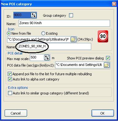

Petite info du fond de mon lieu de vacances grâce à la 3G... et au temps pourri...
Je viens de réaliser une version 7.2 pour FW 2xxxx et ça marche..... sans passer par un DVD DL. Il est vrai que la cartographie est toujours la 2009Q4 par contre quelques petits bugs ont été corrigés, autant en profiter.
Tout d'abord il faut se procurer une version 7.2 Europe de l'ouest (EUROPA WEST) c'est le CD_7551
Grace à un programme comme UltraISO (voir le site de Cedvoyage), il faut supprimer le répertoire edb qui contient les POI au format db3 pour la version 3xxx. Ce répertoire est inutile dans notre cas et cela permet de revenir à un DVD classique. L'utilisation de UltraISO permet de "manipuler" le fichier image de la cartographie (ISO) sans modifier les attributs des autres fichiers comme cela se passe quand on "démonte" de l'image sur le disque dur.
Ainsi vous avez une 7.2 utilisable pour les versions 2xxx. Reste à ajouter les radars et autres POI. Je l'ai fait comme je l'avais indiqué . J'ai obtenu un DVD avec les POI ajoutés sur les 4 marques et repris en classement alphabétique.
Ci dessous un certain nombre de petites astuces pour éviter de planter sa version.
Le champs NAME de la zone Icon dans la fenêtre newPOI de Poinspector est utilisé pour nommer l'icone dans la cartographie. Elle ne doit comporter que des majuscules et aucun espace.
Ce champs se rempli automatiquement à partir du champ Name sous le champ ID qui est celui qui s'affichera dans le menu POI du RNS510. Ce dernier champ accepte les majuscules, minuscules, blancs et accents.
Le remplissage automatique du nom de l'icône ne marche pas toujours bien, les accents ne sont pas remplacés et si on n'y rend pas garde, le RNS ne comprendra pas cet icone.... C'est du vécu, je me suis fait avoir.
Autre astuce pour les icônes, en choisissant le bouton existing on a accès aux icônes qui sont déjà utilisés dans la cartographie. Cela évite de les avoir en double sur le DVD. Poinspector prévient que l'icône existe déjà que s'il a le même nom....
Mais mieux, sur le DVD il y a d'autres icônes, ils sont dans le répertoire tpd\nscWeu_eu_20100805\ICONS. Si celui que vous voulez est dans ce répertoire, il suffit de noter son nom (sans le .png) et de le mettre dans le champs Name de la zone Icon. Poinspector va alors prendre celui du DVD au lieu de celui que vous vouliez ajouter.
J'ai gravé le résultat directement avec le logiciel Poinspector, qui grave très lentement, sur un DVD-R de qualité.
Dernier conseil, avant de créer l'ISO et de graver, fermez puis ré-ouvrir Poinspector afin qu'il fasse une relecture complète du DVD de cartographie et des ajouts.
Allez, un petit dernier…., j'ai testé le retour en arrière (passage de la 7551 à la 7334) ça marche aussi, le RNS réalise le retour en arrière sans aucune manipulation particulière.
Ce n’est pas génial tout ça… Je commence à penser que le passage à la 3xxx n’est finalement pas si urgent que ça….
Le résultat sur le RNS510 est génial. Les POI ajoutés et d’origines sont parfaitement imbriqués….
