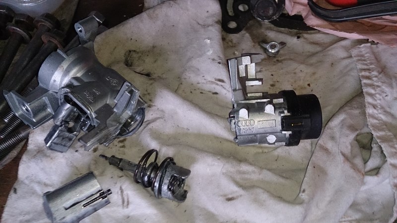

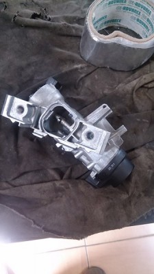

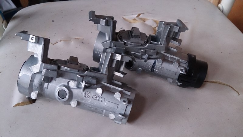

bon apres plusieurs jours a trouver la solution le touran roule enfin! j'avais recu mon nouveau bloc neiman, mais en voulant le tester avant de tout remonter j'ai du deplacer une piece dedans et rebelote une fois le barillet en place c'etait verrouille........ :cry:
donc je suis tout de meme parvenu a ressortir mon neiman en utilisant une autre clef(celle qui etait fournie avec le bloc provenant d'une seat), et en forcant un peu le barillet saute le cran (securite anti forcage) et on peut ensuite reutiliser la clef du barillet pour chercher la position du trou de deverrouillage et le ressortir!!! :yes:
j'ai bien cru devoir tout percer a un moment pour recuperer mon bloc! :roll: bref il a donc fallu trouver une solution pour pouvoir tout remonter sans devoir recommander un autre bloc neiman!

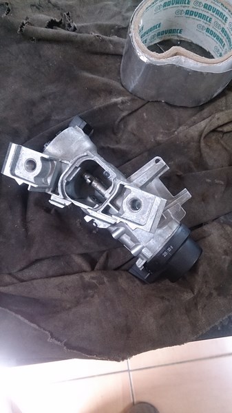

j'ai donc decide de supprimer le blocage de direction afin de ne conserver que le systeme de demarrage, car c'etait le mecanisme de blocage qui "bloquait" le systeme........ c'est un comble non? :mrgreen: :mrgreen: :mrgreen:
donc voila les operations:
depose de l'ancien bloc neiman et le nouveau recu au dessus:
on decoupe l'ancien afin de "recuperer" mon barillet qui ne pouvait etre deverrouille vu qu'il ne tournait plus, je ne savais pas encore qu'on pouvait "forcer" le deverrouillage avec une autre clef
et voici donc le bloc au final avec tout le mecanisme de verrouillage du volant supprime:

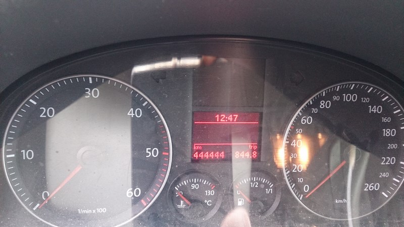

tiens au fait j'avais oubliee celle la du mois dernier:
une belle serie de 4! :yes:

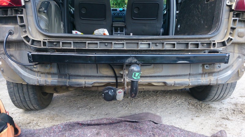

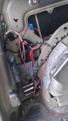

bon voila, attache remorque posee et fonctionnelle, photos demain, une bonne apres midi au soleil tapant pour poser ca!
Ajouté 11 heures 45 minutes 18 secondes après :

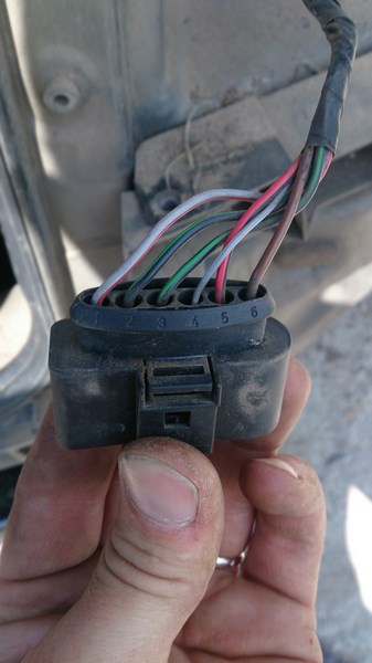

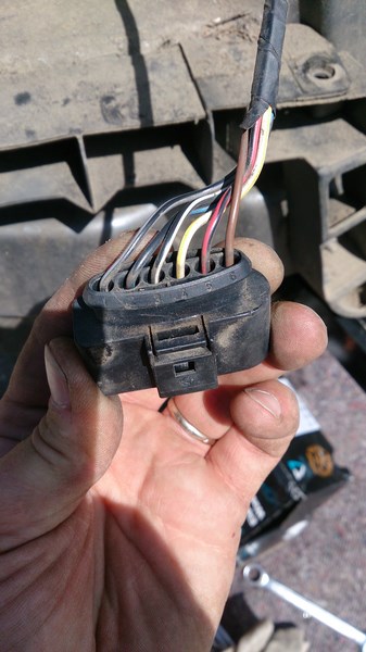

voila les photos, c'est donc un kit universel Jaeger plutot tres bien foutu et bien fourni: pinces de piquage, porte fusible, colliers, cache boule, prise 7 broches
on repere les fils a repiquer sur les fiches
on fixe le tout a l'emplacement prevu pour le systeme d'origine

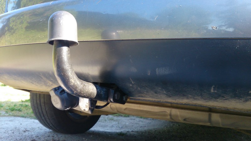

l'attache remorque et le faisceau de prise passés
et voici le PC remonte, la decoupe est quasi invisible, tres content

par contre il y a un truc "con" quand tu poses une attache sur le touran: tu ne peux plus mettre le crochet de remorquage arriere!
Re: resideur
j'ai pas compris l'histoire de l'attache :-(
peux tu expliquer mieux stp ?
resideur
Messages : 1306
Been thanked : 1 time
Re: resideur
Message par resideur »
en fait il faut comprendre que le trou de vissage d'origine du crochet de remorquage se trouve sur la traverse de PC originelle, donc quand tu installes un attelage tu remplaces cette traverse par l'attelage et du coup plus de fixation pour le crochet...... est ce que sur un attelage OEM ils ont conserve ce trou de fixation je sais pas!
