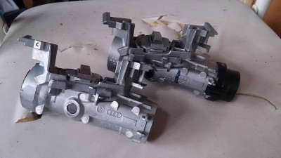

pour la 1ere fois le touran est en rade et bien immobilise: bloc neiman HS, impossible de tourner la clef, j'ai commande d'occaze un bloc complet!sur le mien c'est le mecanisme entre le barillet et le contacteur de neiman qui est cuit!je vais donc etre oblige de le decouper pour recuperer mon barillet, il faut absolument tourner la clef en position "marche" pour pouvoir le sortir!

bon apres plusieurs jours a trouver la solution le touran roule enfin! j'avais recu mon nouveau bloc neiman, mais en voulant le tester avant de tout remonter j'ai du deplacer une piece dedans et rebelote une fois le barillet en place c'etait verrouille........ :cry:
donc je suis tout de meme parvenu a ressortir mon neiman en utilisant une autre clef(celle qui etait fournie avec le bloc provenant d'une seat), et en forcant un peu le barillet saute le cran (securite anti forcage) et on peut ensuite reutiliser la clef du barillet pour chercher la position du trou de deverrouillage et le ressortir!!! :yes:
j'ai bien cru devoir tout percer a un moment pour recuperer mon bloc! :roll: bref il a donc fallu trouver une solution pour pouvoir tout remonter sans devoir recommander un autre bloc neiman!
j'ai donc decide de supprimer le blocage de direction afin de ne conserver que le systeme de demarrage, car c'etait le mecanisme de blocage qui "bloquait" le systeme........ c'est un comble non? :mrgreen: :mrgreen: :mrgreen:
donc voila les operations:
depose de l'ancien bloc neiman et le nouveau recu au dessus:

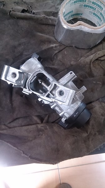

on decoupe l'ancien afin de "recuperer" mon barillet qui ne pouvait etre deverrouille vu qu'il ne tournait plus, je ne savais pas encore qu'on pouvait "forcer" le deverrouillage avec une autre clef

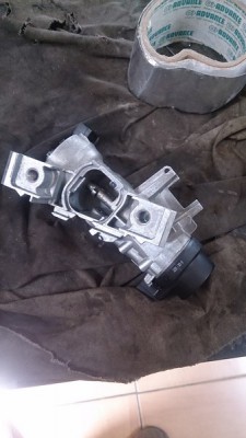

et voici donc le bloc au final avec tout le mecanisme de verrouillage du volant supprime:

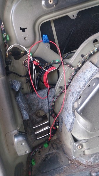

bon voila, attache remorque posee et fonctionnelle, photos demain, une bonne apres midi au soleil tapant pour poser ca!
Ajouté 11 heures 45 minutes 18 secondes après :
voila les photos, c'est donc un kit universel Jaeger plutot tres bien foutu et bien fourni: pinces de piquage, porte fusible, colliers, cache boule, prise 7 broches
on repere les fils a repiquer sur les fiches
on fixe le tout a l'emplacement prevu pour le systeme d'origine
l'attache remorque et le faisceau de prise passés
et voici le PC remonte, la decoupe est quasi invisible, tres content
