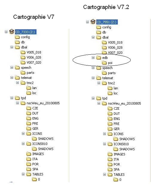

Quelques lignes et une image pour compléter mon post ci dessus sur la version 7.2 pour firmware 1xxx / 2xxx. Je confirme que cela fonctionne très bien et comme l'ai dit indiqué j'ai profité du passage en 7.2 (version 7551) pour y ajouter les radars et autres POI sans changer le n° de la version car j'étais précédemment en 7334 (une V7 avec radars)
Ci dessous une image comparée des deux structures des DVD de cartographie. J'ai quelques questions en MP sur ce sujet, autant en faire profiter à tous.
Carto RNS510.jpg (43.35 Kio) Vu 5624 fois

Ld fichier entouré c'est celui que tu as supprimé de ton image dvd afin de pouvoir graver sur un dvd classique ??
Onoret
Messages : 167
Enregistré le : 08 mai 2011, 13:04
Localisation : Gironde
Re: RNS 510 [Ajout de POI]
Message par Onoret »
Exactement, il suffit juste de supprimer le répertoire edb et tous ce qu'il contient pour obtenir une image pour version 1xxx / 2xxx et un DVD dont la taille est compatible avec un DVD-R classique (simple couche).
Comme je l'ai expliqué plus haut, de préférence avec un outil comme UltraISO qui permet de manipuler une image de DVD sans modifier les attributs des fichiers qui ne sont pas remplacés ou supprimés.

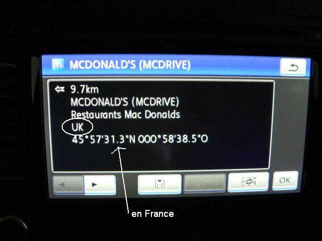

Je viens de me rendre compte d'un petit "bug" dont je ne sais pas s'il faut l'attribuer à POInspector et au RNS510.
Quand on ajoute des POI à partir d'un fichier en format générique ASCII (ou autres...), le fichier est constitué de lignes de texte remplies de la façon suivante :
-> Longitude (la virgule est remplacée par un point), Latitude (idem), "descriptif"
Lorsqu'on demande au RNS510 le résultat de ce qu'il a compris du POI (via la fonction "Destination spéciale" où l'on peut obtenir le POI recherché le plus proche d'un point donné) voilà ce qu'il comprend:
Descriptif POI.JPG (32.46 Kio) Vu 5580 fois
Le pays est toujours "UK" sur les POI importés par POInspector. C'est bon sur les POI d'origine (heureusement...)
En cherchant un peu, j'ai trouvé que les POI devraient pouvoir être renseignés de la manière suivante :
-> Longitude, Latitude, "descriptif de 35 caractères Maxi", Pays, Région, Ville, Adresse, numéro, téléphone.
J'ai fait plusieurs essais, sans les charger dans le RNS pour l'instant, il me semble que POInspector ne prend pas en compte les champs pays et suivants...
Avant de questionner RADAS qui a beaucoup d'autres Sollicitations, l'un d'entre vous a t-il des infos sue ce point. En particulier, quid de la version 3xxx, les fichiers db3 comportent-ils tous les champs ou seulement les 3 premiers ?

tomcat92 a écrit :Normalement, sauf erreur, c'est pris en charge uniquement pour les DB3 par PI...
C'est ce que je pense en particulier en examinant les fichiers crées par POInspector qui contiennent les POI , mais RADAS vient de l'indiquer que c'est possible en reconstruction de cartographie avec des fichiers CVS complets. Je ne suis pas sur que nous nous comprenons bien, j'ai un anglais très limité... et les langues de l'Europe de l'est c'est pas mon truc....
Reste à comprendre comment est crée l'information "UK". Est-elle mise par défaut par le RNS ?, je n'y crois pas trop car il n'inscrit rien sur les autres champs et le fait de remplir ce champs n'a pas de raison particulière. Si c'est POinspector, il y aura un moyen de lui faire mettre autre chose...
Je suis en train de constituer des bases de données POI au format csv complet (Longitude, Latitude, "descriptif de 35 caractères Maxi", Pays, Département, Ville, "Adresse (35 car maxi)", numéro, téléphone) et je vais faire des essais, mais pas tout de suite car je ne veux pas upgrader mon RNS pour rien.
Onoret
Messages : 167
Un petit complément à mon message si dessous après discussion avec Radas, le Monsieur de POInspector...
Si vous avez une version de firmware en 3xxx ou au dessus qui gère les POI au format db3:
- grâce à POInspector, en utilisant un fichier source au format ASCII standard (.asc) du type : Longitude, Latitude, "descriptif de 35 caractères Maxi", Pays, Département, région ou autres, Ville, "Adresse (35 car maxi)", numéro dans la rue, téléphone. Le RNS510 gèrera tous ces champs et vous permettra de faire les tris ou les recherches en exploitant ces informations. (voir destinations spéciales lors du choix d'un nouvel itinéraire).
- Si vous passez par NAV companion seul les champs Longitude, Latitude et descriptifs seront pris en compte... Pas génial l'outil VW et en plus il est en allemand.
Si vous avez une version de firmware 1xxx ou 2xxx et que vous reconstruisez votre DVD de cartographie avec POInspector:
- Seul les champs Longitude, Latitude, "descriptif de 35 caractères Maxi" seront pris en compte et pour une raison que j'ignore, POInspector ajoute systématiquement UK dans le champs pays.
Si vous voulez avoir quelque chose de plus "propre" il est possible de remplacer ce UK par FR (France) voire EU (Europe) en utilisant l'éditeur de texte de Windows (NOTEPAD). Les fichiers qui contiennent cette information sont dans le répertoire "tpd\nscWeu_eu_20100805\TABLES\0" et Windows les prends pour des liens Internet car il finissent en .URL
Voilà pour les résultats de mes recherches.
