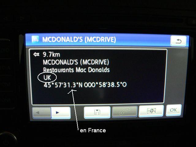

Je viens de me rendre compte d'un petit "bug" dont je ne sais pas s'il faut l'attribuer à POInspector et au RNS510.
Quand on ajoute des POI à partir d'un fichier en format générique ASCII (ou autres...), le fichier est constitué de lignes de texte remplies de la façon suivante :
-> Longitude (la virgule est remplacée par un point), Latitude (idem), "descriptif"
Lorsqu'on demande au RNS510 le résultat de ce qu'il a compris du POI (via la fonction "Destination spéciale" où l'on peut obtenir le POI recherché le plus proche d'un point donné) voilà ce qu'il comprend:
Descriptif POI.JPG (32.46 Kio) Vu 5073 fois
Le pays est toujours "UK" sur les POI importés par POInspector. C'est bon sur les POI d'origine (heureusement...)
En cherchant un peu, j'ai trouvé que les POI devraient pouvoir être renseignés de la manière suivante :
-> Longitude, Latitude, "descriptif de 35 caractères Maxi", Pays, Région, Ville, Adresse, numéro, téléphone.
J'ai fait plusieurs essais, sans les charger dans le RNS pour l'instant, il me semble que POInspector ne prend pas en compte les champs pays et suivants...
Avant de questionner RADAS qui a beaucoup d'autres Sollicitations, l'un d'entre vous a t-il des infos sue ce point. En particulier, quid de la version 3xxx, les fichiers db3 comportent-ils tous les champs ou seulement les 3 premiers ?

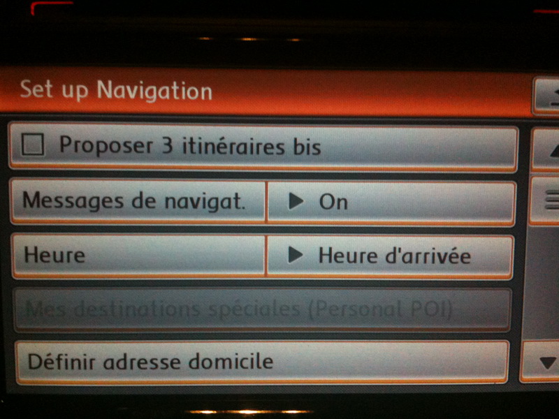

J’ai besoins de vos lumières ::help::
J'ai installé sur mon RNS510 le FW 3980 et la carte V7.2 -7551 sans le fichier edb et tous c'est bien passer.
Mais voilà en voulant installer les POIs de la carte SD dans le menu SETUP Navigation, mes destinations spéciales, la case est grisé :mssss:
Menus navigation.JPG (158.85 Kio) Vu 5067 fois
je ne sais pas ou sa m*****dé :angr:
Merci d'avance de votre aide :lol:
Re: RNS 510 [Ajout de POI]
Posté : 16 août 2011, 00:25
par tomcat92
Ça ne peut pas fonctionner : tu as supprimé la partie EDB, celle qui te permet d'importer des POI à partir de la carte SD...
En l'état, si tu veux des POI, il te faut travailler à l'ancienne :-?

tomcat92 a écrit :Normalement, sauf erreur, c'est pris en charge uniquement pour les DB3 par PI...
C'est ce que je pense en particulier en examinant les fichiers crées par POInspector qui contiennent les POI , mais RADAS vient de l'indiquer que c'est possible en reconstruction de cartographie avec des fichiers CVS complets. Je ne suis pas sur que nous nous comprenons bien, j'ai un anglais très limité... et les langues de l'Europe de l'est c'est pas mon truc....
Reste à comprendre comment est crée l'information "UK". Est-elle mise par défaut par le RNS ?, je n'y crois pas trop car il n'inscrit rien sur les autres champs et le fait de remplir ce champs n'a pas de raison particulière. Si c'est POinspector, il y aura un moyen de lui faire mettre autre chose...

Un petit complément à mon message si dessous après discussion avec Radas, le Monsieur de POInspector...
Si vous avez une version de firmware en 3xxx ou au dessus qui gère les POI au format db3:
- grâce à POInspector, en utilisant un fichier source au format ASCII standard (.asc) du type : Longitude, Latitude, "descriptif de 35 caractères Maxi", Pays, Département, région ou autres, Ville, "Adresse (35 car maxi)", numéro dans la rue, téléphone. Le RNS510 gèrera tous ces champs et vous permettra de faire les tris ou les recherches en exploitant ces informations. (voir destinations spéciales lors du choix d'un nouvel itinéraire).
- Si vous passez par NAV companion seul les champs Longitude, Latitude et descriptifs seront pris en compte... Pas génial l'outil VW et en plus il est en allemand.
Si vous avez une version de firmware 1xxx ou 2xxx et que vous reconstruisez votre DVD de cartographie avec POInspector:
- Seul les champs Longitude, Latitude, "descriptif de 35 caractères Maxi" seront pris en compte et pour une raison que j'ignore, POInspector ajoute systématiquement UK dans le champs pays.
Si vous voulez avoir quelque chose de plus "propre" il est possible de remplacer ce UK par FR (France) voire EU (Europe) en utilisant l'éditeur de texte de Windows (NOTEPAD). Les fichiers qui contiennent cette information sont dans le répertoire "tpd\nscWeu_eu_20100805\TABLES\0" et Windows les prends pour des liens Internet car il finissent en .URL
Voilà pour les résultats de mes recherches.
